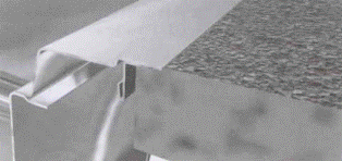

Marsh Posté le 24-01-2015 à 12:03:17
Apparemment vu les cotes, y'a de quoi mettre du fileur : 22cm pour le lineaire du haut, et une 12aine pour celui du bas.
Et oui, l'outil lapeyre est pas terrible :/
De toute façon, il me semblait que quand on commandait chez un cuisiniste avec pose il était obligatoire qu'il vienne avant faire une prise de mesures pour validation de plan. Est-ce que Lapeyre est considéré comme cuisiniste et soumis à cette obligation ?

C'est + compliqué que çà au niveau de l'implantation, et "en bas", le fileur ne passe pas - mais son "cuisiniste" lui expliquera l'ensemble, je suppose, très bien.
Pour le reste, Lapeyre est un "cuisiniste" au même titre qu'un Leroy Merlin ou autre, c'est-à-dire pour nous, sans péjoration particulière, des "vendeurs de meubles" - néanmoins, je présume que dans le cadre d'une cuisine installée, ils doivent être soumis à la même obligation.  :jap:
