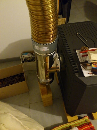

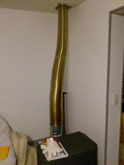

Marsh Posté le 19-12-2011 à 12:02:44
Nous venons d'emménager dans une maison, celle-ci ayant une installation de chauffage au sol électrique nous décidons d'acheter un poele à bois, de plus le conduit était déjà présent. Nous ne voulons pas mettre cher car nous comptons installer une chaudière à buches / pellets dans le futur.
Je viens d'acheter un carolo, et après les conseils d'installation du vendeur de Bricomarché, voilà ce que donne l'installation du poele.
http://www.soswebdev.com/images/DSC_0021.JPG
http://www.soswebdev.com/images/DSC_0022.JPG
Je l'ai relié au tuyau flexible, et au poele par un Te, le tout en inox.
Le vendeur m'a dit de mettre du joint spécial chaleur (1200C°) sur le Te relié au poele
Je pense qu'il va falloir mettre du placo ignifugé ou une plaque de protection (si vous avez des idées je suis preneur) car le placo à droite ne semble pas ignifugé comme le disait l'ancien propriétaire, qui avait installé un poele à cet endroit.
Je ne l'ai pas encore fait fonctionner.
Que pensez-vous de l'installation ? Est-ce correct ?
Je vous remercie par avance pour vos retours.

Marsh Posté le 30-01-2012 à 19:57:21
Bonsoir,
Tout d'abord votre installation présente de nombreux défauts :
- il est conseillé de partir le tuyau sur la buse au dessus du poêle (meilleur pour le tirage)
- le tubage flexinox doit s'arrêter au début conduit, ensuite faire un caisson thermique (placo Mzéro) sur lequel vient une rosace, puis la suite en tubage émaillé noirs mats, jusqu'à la buse, avec un anti bistre au départ de celle ci.
- pour les 2 murs, si ils sont en placo vous devez mettre des murs de renfort isolés en firerock et placo Mzéro (haute température), si ils sont en placo polystirène, il faudra décaisser les murs (découper et enlever le placo polystirène) et les rhabiller en placo Mzéro + firerock ou bien monter des cloisons en siporex de 7.
Voilà en gros le minimum qui doit être fait, il faut toujours être vigilant quand on monte soit même son installation car, en cas de soucis si vous ne l'avez pas fait faire par un pro ou que votre installation n'est pas conforme, votre assurance ne prendra pas en charge, les dégâts éventuels, en cas d'accident.
J'espère avoir un peu éclairé votre lanterne.
