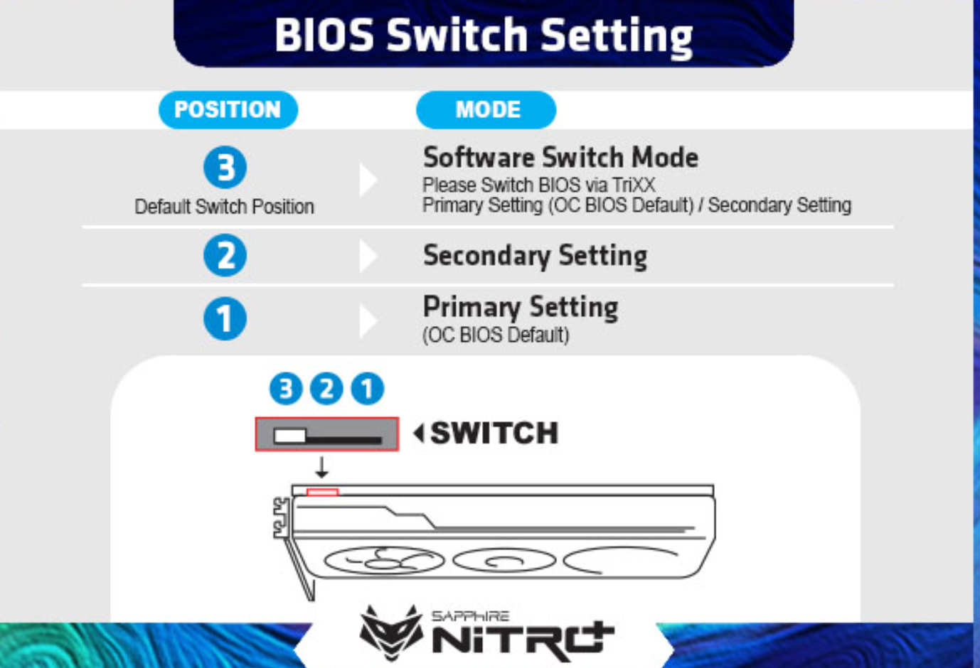

bonjour a quoi sert  le pti bouton  a 3 position (bios) sur la carte graphique  sapphire nitro + rx 7900xtx  .( 3 position de puissance  ) merci :D

Tu as deux BIOS sur cette cg, la première position est le bios standard, ensuite la seconde position est le bios OC et enfin la 3ième position te permets de switcher entre les deux bios via le logiciel maison " sapphire trixx"
https://zupimages.net/up/23/15/902m.png

ok merci alors il faut  en position  2 ou 3  :D
Marsh Posté le 13-04-2023 à 21:40:42
Si tu installe Sapphire Trixx il te permettra de gérer le RGB et en même temps switcher entre bios et paramétrer la carte si le switch est en position 3.
Autrement laisser en position 1 est largement suffisant vu la puissance de la bête.

Pour être plus précis : en fait sur cette cg, le bios 1 est OC par défaut et le bios 2 lance les fréquences de référence (plus basses) --> du coup il est préférable de laisser le switch sur la position 1 pour profiter pleinement de l'OC usine.
Extrait d'un test :
"Équipée de deux BIOS, celui par défaut affiche des fréquences de 2510 MHz en mode game et 2680 MHz en mode boost, soit peu ou prou 200 MHz de mieux. Le deuxième que l’on peut sélectionner soit via l’interrupteur présent sur la tranche de la carte, soit via le logiciel propriétaire TriXx, se contente des réglages de référence. L’overclocking d’usine est donc plutôt sympathique avec le BIOS par défaut mais cela se paie néanmoins au niveau de la consommation."

il va rester sur 1  plus simple  met je ferai un teste sur la position 3 plus tard   :jap:
