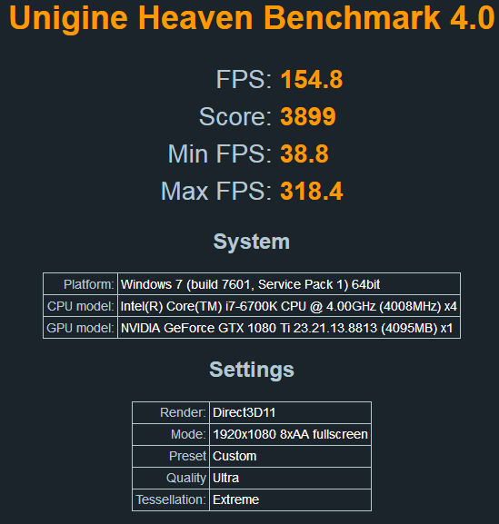

tu as un problème de perf en vsynchro off  , fréquence par défaut tu devrais tourner au alentour de 150 fps.
Je fais ceci en fréquence stock avec un i7 6700k@4,5 , je dépasse les 160 une fois le GPU oc.
https://i.postimg.cc/T2ybhLnZ/heaven-4-0-stock.png

edit : et je pense que tu peux te passer du test heaven vsync on :D ( d’après ce que je vois tu as un écran 60 hz donc ca bloque à 60 fps)

Ma carte ne dépasse pas les 75°C in game donc c'est bon !
Tes scores sont pas mal du tout !
Concernant mon écran, oui pour le moment j'ai un 60Hz 1920x1080 c'est un Samsung SyncMaster S27B350 27".

balance un +50 au gpu /+400 à la mémoire  dans MSI AB pour commencer  , tu vas voir que tes scores vont faire un jolie bond sur Firestrike ou Timespy ;)
Marsh Posté le 12-07-2019 à 06:09:11
Je fais ça se soir
Z490 / i7-10700K / RTX 3080 / 32 Go 3600 MHz / Ai0 360mm / NVMe 1 To / HDD 4 To / 750W 80+ Gold / 1440p - 144 Hz - 1 ms - GSYNC / https://youtu.be/0l8tA_afDBE
Marsh Posté le 12-07-2019 à 07:04:59
Bien venu dans les plaisirs de l'OC ;)
11170 et 32532 pour ma part en poussant un peu les fréquences
https://www.3dmark.com/spy/2795821

Marsh Posté le 12-07-2019 à 15:54:31
Impressionnant tes scores  :love:
c'est quel modèle de 1080 Ti ?
Marsh Posté le 12-07-2019 à 17:48:15
Asus STRIX OC
