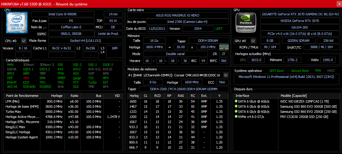

Je comprend pas pourquoi ma ram est limité a 1333mhz (corsair) alors que j'ai activé le XMP dans le bios

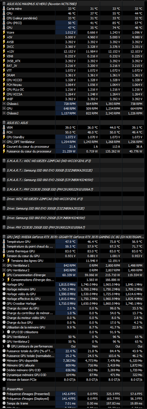

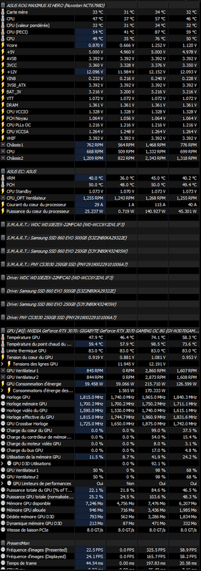

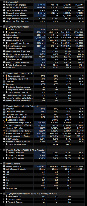

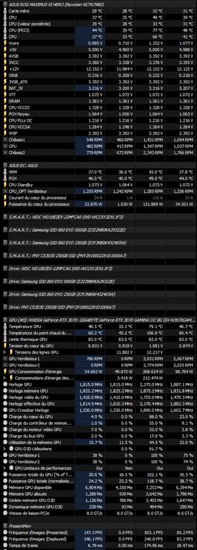

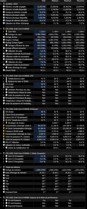

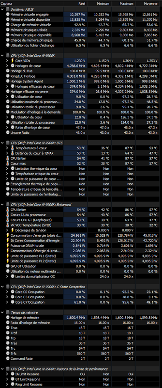

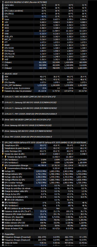

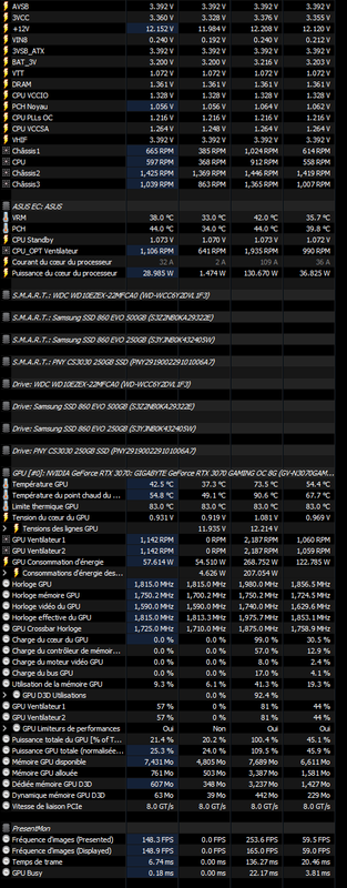

Voici le rapport HWINFO64 avec les 3 bench reussi a 80% et le plantage avec le 90%.
Mais je sais pas comment vous allez vous servir de ca  :pt1cable:
https://www.transfernow.net/dl/20240128BmLRgq9x
Encore merci pour votre aide.

Tes rams sont sur les bon slots? 2 et 4
Parfois c indispensable pour que le xmp fonctionne (et obligatoire pour le dual channel)

Pour les ram , elles sont bien en 2 et 4 , d'ailleur le 1 est inaccessible a cause du ventirad.  (tu me confirmes que le slot 1 c'est celui qui est le plus proche du cpu?)
Sur le Bios la valeur est de 3200 et sur hwinfo a 1333. (c'est de la ddr4 3200 corsair).

le tableur excel est illisible le screen c'est mieux.
pour la ram regarde ton gestionnaire de tache onglet mémoire

Dans le gestionnaire de tache la ram est a 3200 en vitesse. Je sais pas qui dis vrai du coup.

pour la ram windows dis vrai pas d'inquiétude

J'ai fait plusieurs test , avec des screens cette fois-ci ;)
J'ai fais 3 bench a 100% d'alim, quasiment d'affiler (ecart entre le 1er et 2eme= 10min  ; entre le 2eme et 3eme= le temps de faire les screens) et 2 bench 80% coup sur coup
1er bench 100%
https://i.postimg.cc/RVm4LBhX/1er-bench-100-1-2.png
https://i.postimg.cc/qvZPSVBf/1er-bench-100-2-2.jpg
2eme bench 100%
https://i.postimg.cc/cHNsHgKM/2eme-bench-100-1-2.png
https://i.postimg.cc/SNtk9t2K/2eme-bench-100-2-2.png
3eme bench 100%
https://i.postimg.cc/26wfSHNr/3eme-bench-100-1-2.png
https://i.postimg.cc/qMYHqhSh/3eme-bench-100-2-2.png
1er bench 80%
https://i.postimg.cc/GpT5fXmq/1er-bench-80-1-2.png
https://i.postimg.cc/rmLQPcbw/1er-bench-80-2-2.png
2eme bench 80%
https://i.postimg.cc/PJ7D0QxQ/2eme-bench-80-1-2.png
https://i.postimg.cc/gj1wgcSM/2eme-bench-80-2-2.png
Bon j'espère que ce n'est pas trop imbuvable. . .
Voici le resumé de la config par hwinfo
https://i.postimg.cc/rsTysdH2/resum-du-systeme-by-HWINFO64.png
Le boitier est un cooler master Master box MB600L V2, j'ai pas de vitre pas de rgb kikoulol etc , ca ne m'intéresse pas.
Ayant des enfants par rapport a la profession de ma femme , le pc est sous le bureau au sol.
J'ai 1 ventilos en facade + 1 en haut qui envoi l'air et 1 derriere qui ejecte. Le ventirad est plutôt imposant mais j'ai pas la ref, si nécessaire je me renseignerait.
La CG est une GIGABIT GEFORCE RTX3070 GAMING OC 8G
En ce qui concerne le test avec les ventilos a 100% je sais pas le faire avec MSI, j'utilise fancontrol.
Mais je suis pas convaincu car j'entend bien les ventilos variés de vitesse.
https://i.postimg.cc/1zDPVGN7/bench-ventilos-a-100-fan-control-alim-100.png
https://i.postimg.cc/Z56mQPKP/bench-ventilos-a-100-fan-control-alim-100-2-2.png
Quand je veux mettre les ventilos a 100% dans afterburner sa revient a 0 et il se lance pas.
PS: les notes du bench 80%=11400 ; 100%=11700 ; 100%alim + 100% fan = 12400
Encore merci
Marsh Posté le 31-01-2024 à 22:48:25
ben toute facon ca confirme ce que je pensais gros soucis de température
hotspot proche de 110°C, sur une longue session de jeu, pas étonnant que ca finisse par crash
a 80% ton hotspot baisse un poil a 97°C
dans tous les cas tes ventilos sont déjà a presque 100%
ventilo 1 et 2 ?? le troisième a vérifier si il tourne est peut etre rattaché a l'un des deux autres ou bien pas détecté donc HS ? ca expliquerait pourquoi les deux autres sont obligés de tourner a fond
ton boitier est surement un début d'explication. Il apporte trop peu de flux d'air pour de tels composants. Tu peux essayer d'ouvrir le panneau latéral voir si c'est mieux. dans ce cas, il faudra envisager de le remplacer. un second ventilo a l'avant pourrait aider a faire entrer plus d'air. mais vu qu'il n'y a pas de mesh en facade, ca me parait juste.
a ta place le ventilo du haut je le mettrai a l'avant plutôt histoire d'envoyer plus d'air frais aux composants. L'air chaud montera naturellement et sortira toute seule.

Sur tes screens, tes ventilos tournent à 100% et tu tapes quand même les 107°C en hot spot.
Même si comme l'a dit Matt442 l'airflow est important, pour de bon la pate thermique de ta rtx 3070 doit être bien cuite.
Essaye déjà comme l'a dit Matt442 de refaire un test avec le panneau ouvert, mais il va probablement falloir que t'ouvres la carte et que tu changes la pate thermique du GPU pour avoir des températures correctes.

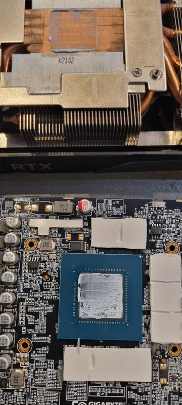

Bon beh voila l'etat de la CG
https://i.postimg.cc/q78fPBYR/20240201-144608.jpg
C'est sans appel, il y  avait bien un soucis a ce niveau la.
Il ma vendu de l'artic silver 5. les pads paressent en bon état malgré tout .
J'ai pris 3 ventilos bequiet silver wing 2 pour mettre a l'avant.
Celui du haut était bien en extract, je l'ai déplacé pour le mettre au fond de la tour, a la sortie du ventirad en quelques sorte.
je n'entend pas beaucoup les ventilateurs tourné pendant les bench a part au moment du test CPU.
Qu'en pensez vous ? les temperatures sont meilleurs bien sur mais pas un autres soucis caché?
si vous pouvez m'apporter de l'aide pour faire une courbe de ventilation et avec quoi ?
https://i.postimg.cc/kDrBggnH/test-1.png

Ah ben voilà, félicitations t'as été rapide  :D !
Oui les pads sont très propres sur ta photo et clairement ça se voit qu'il manquait de la pate thermique + elle est vieille et sèche.
Là juste en auto t'as perdu les fameux °C qui t'enquiquinait, 73°C c'est correct et hot spot à 90°C pareil.
T'es reparti pour quelques années :) !
Sinon pour une courbe personnalisée c'est --> Msi after burner --> petite roue crantée paramètres --> Ventilateurs, tu mets le 1er point autour des 35°C pour 30% de ventilations et le plus haut à 80°C pour 100% et le reste des points t'affines selon tes envies ou réglages.
Ex:
- 30% à 35°C
- 50% à 50°C
- 70% à 65°C
- 100% à 80°C
Ensuite t'affines selon tes envies, la chauffe et le bruit généré
