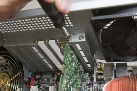

Ca se met comme ceci
Toutefois certains boitiers disposent d'un systeme de loquets basculants ou de règlette qui remplacent les vis

Marsh Posté le 25-12-2014 à 19:49:54
Bonjour à tous ,
Je suis en train de monter mon premier pc mais j'ai un petit problème
Après avoir fixer la carte graphique ( MSI R9 270X ) sur le port PCI de la carte mère ( MSI B85 G41 ) , je savais qu'il fallait pour plus de sécurité lier la carte graphique au boitier en mettant une vis mais je ne vois vraiment pas ou mettre la vis ! Je sais c'est honteux mais j'ai l'impression qu'on ne peut pas en mettre une ce qui n'est pas logique je sais vers quel endroit doit être mis la vis mais je ne peux pas , alors que je devrait pouvoir le faire !?
Merci d'avance pour vos conseils/aides , je suis disponible pour toutes questions .
