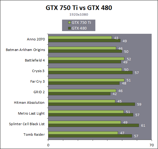

Ta carte graphique à elle seule ne dépasse pas les 35W en charge :
La gtx 750 ti que tu proposes consomme jusqu'à plus de 50W, que qui fait 15/20W en plus.
Mais du coup, ça va certainement tirer plus sur le processeur par voie de conséquence, normal !
