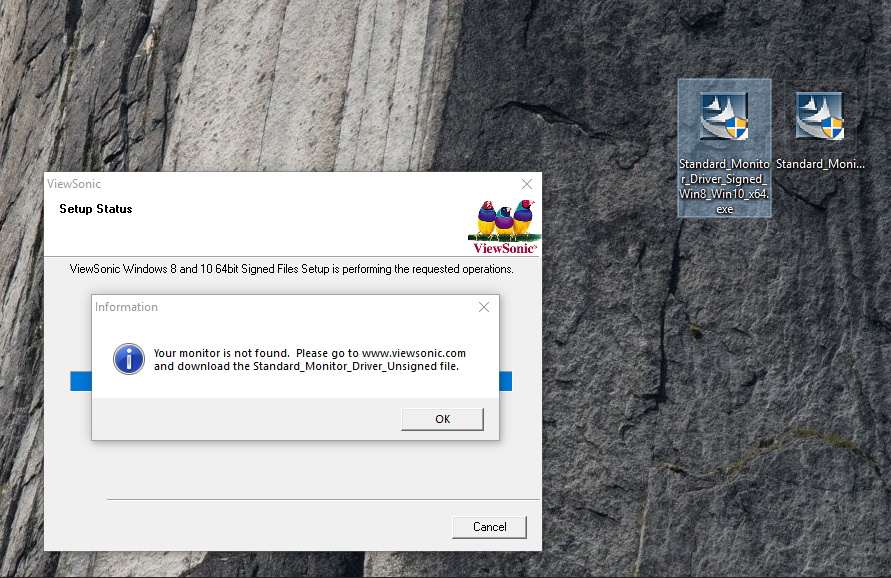

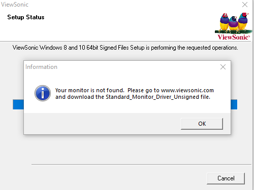

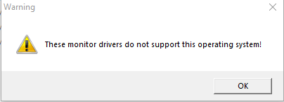

Ah ! CQFD... Merci. J'avais pris cette CG carte elle n'a pas de ventilateur, donc 100% silencieuse, en CG d'appoint vu que mon CPU est un 1600 de AMD et n'a pas de Chipset Graphique...
Ceux de Windows, car ceux du site, ils me dissent cela :
https://i.gyazo.com/1ee3eeacf9d4581 [...] 638556.png
Je fais ce qu'ils dissent : https://i.gyazo.com/f16fdaee59ad526 [...] 8bb285.png

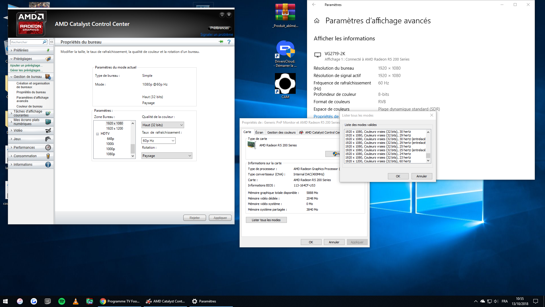

Gestion de bureau : https://gyazo.com/dc5068037f2454a843001c7c7cda4e0e
J'ai désactivé cette casse, lien a une option de "entrelacé" il me semble, redémarré le pc, mais ça n'a rien changé.
https://i.gyazo.com/f6bc3759ec61aabf098c9f4ca33ae614.png

Windows détecte peut-être pas l'écran, mais la carte graphique si et pourtant, elle limite en 1080p...
https://i.gyazo.com/750c2bde153b7835d88011f3b3f67835.png
