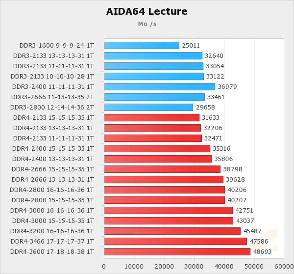

ta ram est extremement lente, passe sur de la 2400 Mhz 2*8 go tu vas sentir la différence, ta 1333 as une bande passante plus que légére: meme pas au bus nominal  :sweat:
http://www.hardware.fr/getgraphimg.php?id=222&n=4
