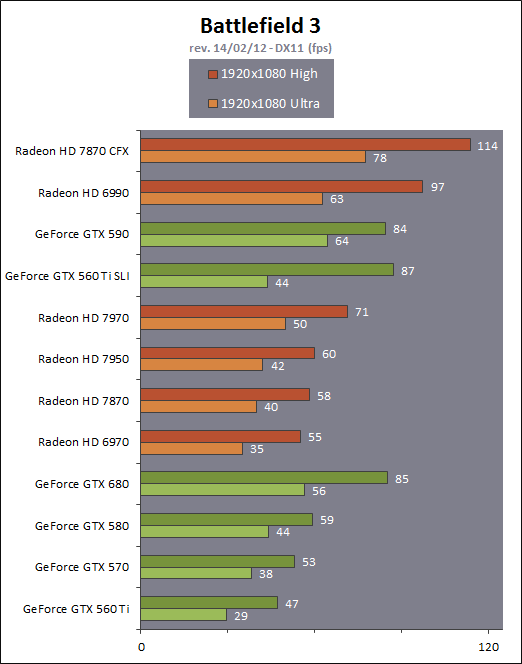

une gtx 560ti correspond à une hd7850 en moyenne donc la 750ti est plus performant que la 560ti en moyenne de quelques fps c'est très proche , tu revérifiera la résolution et les filtres/options car tu as une erreur là
une gtx960/r9 380 c'est au niveau d'une 770 quand même y'a une différence de perf quand même. le sli de gtx 560ti se fait battre par une 960/r9 380 du coup

non le sli 560ti ça colle  la 590 sur pas mal de jeux en vrai lié à l'amélioration des drivers monogpu et sli, j'ai comparé ma 590 à un sli de 560ti avec les mêmes écrans et même option et y'avait peu d'écart mais c'est vrai que maintenant la vram peut limiter les jeux
 la 590 quand elle est bien optimisé colle la 680/770, mais une r9 380 pour 170€ permet plus de performance avec un budget modéré (mais pas petit
edit: j'ai pris un jeu bien optimisé sli et pas un moteur foireux: http://www.hardware.fr/medias/phot [...] 035572.gif

sauf que dans ton résumé de perf tu as plein de benchmark donc ton truc est foireux
voilà le test entier où j'ai tiré le graph: http://www.hardware.fr/articles/85 [...] ion-v.html
on voit bien que le sli souffre de temps en temps et en moyenne (pas très utile en vrai mais on a un point de comparaison) le sli de 560ti fait 25% de mieux que la 580 mais est derrière la 590 (plus que je ne le pensais) et la 590 est au niveau d'une 770 (680oc) donc pas d'anomalie
edit: regis j'avais pas vu que c'était pour mon cas (sli560ti face à la 590) , sur les jeux où on a testé on était vraiment collé donc ça dépend du jeux, comme d'habitude, la vram peut aider un peu la590 quand même ![]()
