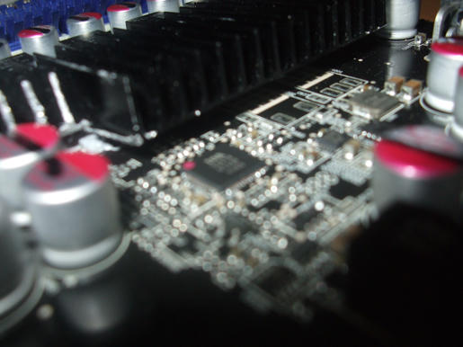

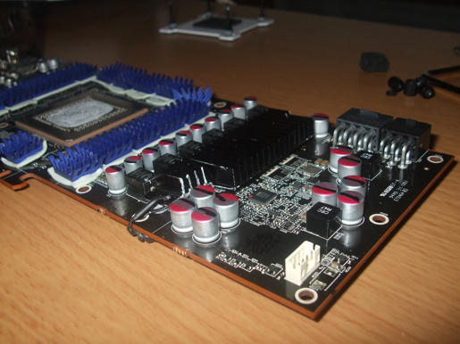

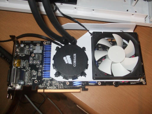

Du coup j'ai fait plein de photos ![]()
Et j'ai démonté le kraken une deuxième fois ^^
Le truc en haut à gauche avec de la pâte thermique dessus, qu'est-ce que c'est que ça ?
GROS EDIT DEGUEULASSE EN PLEIN MILIEU DU MESSAGE : j'ai relu plus haut j'en déduis qu'on à déjà répondu à ma question, c'est la deuxième sonde c'est ça ?

Héhé, très étonnante ta température ! A voir une fois bien OC et sous longue charge !
Voici le mien:
Ca me fait penser que le contact avec mon scotch thermique doit être à chier, je testerais avec du pad.
En haut à gauche au dessus de la bobine en forme de bloc rectangle "C" c'est l'étage d'alimentation RAM, VRM 2 dans les sondes en effet.

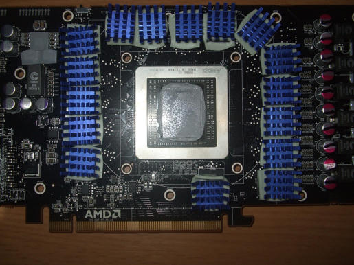

Met un peu moins de pâte la prochaine, ça dépasse pas mal là ![]()

Ton montage est nettement plus propre !
Quand tu dit moins de pâte thermique tu parle de quel endroit ?
Pour l'instant y'a que unigine heaven qui fait monter les vrm1 à 65°, 3dmark (11 et 2013) le vrm1 dépasse pas 60°.
Dans tout les cas le vrm2 dépasse pas 50°

Je parlais du GPU lui-même pour la pâte.
