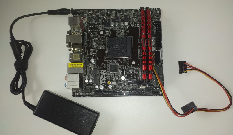

bonjour je possède cette carte mère
Asrock AM1H ITX
pouvant etre alimenter via une alim externe, le problème est qu'il me faut un cable d'alimentation sata femelle relié a la carte mère (livré a la base avec la carte mère)
j'ai pas mal chercher sans trouver, sauriez vous ou trouver cela ?
merci

Euh, t'es sur que c'est un cable sata femelle qu'il te faut?

On voit sur la photo de la carte mère que le connecteur est bien mâle.
Si le brochage du connecteur "power sata" de la carte mère est standard (ce serait vicieux qu'il ne le soit pas) alors tu peux utiliser un cable qui aurait 2 ou plus connecteurs sata, du genre:
- dédoubleur alimentation sata, (le male ne servira pas)
- Un Molex vers 2 sata (Molex ne servira pas).
- récupération d'un cable sata d'alimentation HS avec plusieurs connecteurs sata sur le même câble,
- cable extension alimentation sata ( 1 male + plusieurs femelles) dont tu n'utilises que les femelles.
Avec les deux dernières solutions tu peux même couper le câble pour avoir le bon nombre de connecteurs.
etc.

dans le cas d'une récupération d'un cable sata male vers plusieurs femelles, on est sur que l'alimentation ne vient pas que du male ?

Je ne comprend pas trop le problème .
Regarde ici : http://www.technikaffe.de/anleitun [...] 5350_6.jpg
La sortie SATA mâle de ta carte sert a réalimenter le disque , accessoires ...
Ceci peut faire l'affaire : http://www.ldlc.com/fiche/PB00169464.html ou http://www.materiel.net/cable-d-al [...] 89981.html

L'alimentation vient du male parce qu'il est fait pour ça, mais les fils sont câblés sur tous les connecteurs femelle de la même manière
"daisy chain" c'est à dire qu'un même fil va aller de proche en proche sur tous les connecteurs au même endroit.
Si tu branches l'extrémité femelle du câble du lien ci-dessus sur ta carte tu auras 3 sata femelles disponibles pour brancher des disques, et un male au bout qui ne sert en principe à rien.
Il faut juste estimer si les longueurs disponibles qui restent sont suffisantes.

j'ai suivis le conseil de tarfun, et effectivement ça fonctionne
