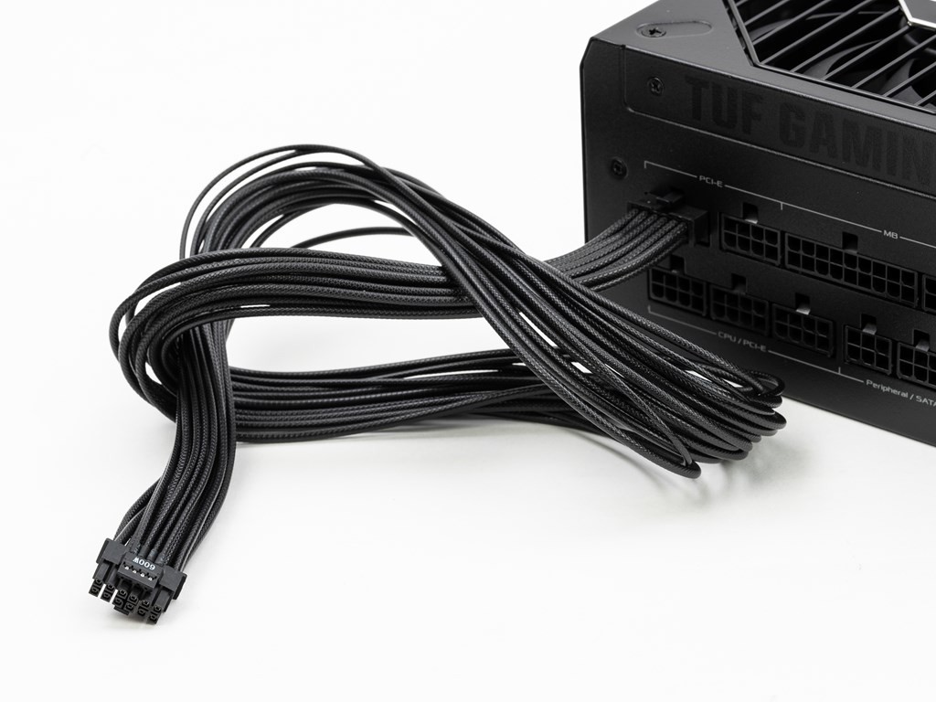

les blocs Corsair RM c'est du costaud aussi, tu peux y aller les yeux fermés
les Asus, historiquement c'était des blocs Seasonic, je suppose que c'est toujours le cas
si le look des cables a de l'importance à tes yeux, j'irais sur l'Asus, pcq je pense que ce sont des cables individuels tressés
je n'ai trouvé qu'une photo, sur la version noire, mais ca ressemble à ceci : https://www.gdm.or.jp/wp-content/up [...] 24x768.jpg
chez corsair, je pense que désormais seules les RMx ont des cables tressés, et donc que la RM850 "tout court" ce sont des nappes
comme ceci : https://www.e-weekly.co.uk/images/j [...] cables.jpg
ou comme ca : https://i.ebayimg.com/images/g/V6EA [...] s-l640.jpg
