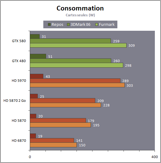

Tu auras une consommation ultra maxi de 600W pour seulement tes deux cartes, après il faut voir combien consomme ta machine sans carte graphique, mais donc, a priori, je dirai oui, largement suffisante la AX850
 surtout qu'elle peut lacher 100W de plus sans forcer
D'ailleurs, quel dommage qu'il n'y ait pas une quatrième donnée par carte avec un O/C conséquent ![]()
