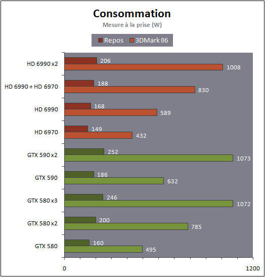

J'ai trouvé un tableau intéressant sur hfr
Config :
Intel Core i7 980X (HT désactivé)
Asus Rampage III Extreme
6 Go DDR3 1333 Corsair
Windows 7 64 bits
Sinon pour ma part, j'ai testé le Power Supply d'OCCT sur ma config durant 4h, et aucun problème à signaler

merci pour la tableau comparatif, 850w suffit donc mais vu le WC + les ventilos, + l'OC je vais prendre 1000W pour être trnaquil
 meme si en jeux je ne serai pas au 785w, mais au vu de l'OC et des trucs qui consomment en plus, je préfére prendre 1000w pour plus de sécurité, voir un AX1200w
