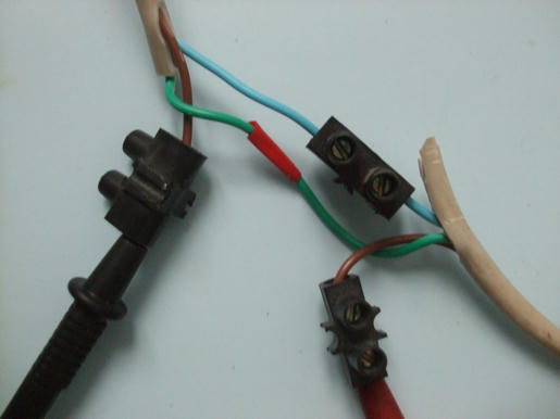

le montage :
http://www.mediafire.com/conv/00348dd3fe78635ffbd2dc1767030873f7382dd732388d2ce795751acd3d35244g.jpg
l’ampèremètre branché en série sur la phase d'un câble d'alimentation.
la tension entre la phase et le neutre (prise sur les dominos) est de 235V.
Message édité par Loulou4672 le 26-01-2013 à 14:59:51
Marsh Posté le 26-01-2013 à 15:09:56
ça va fumer....  :lol:
Reviens-nous dire quand même si tu es toujours vivant...  :lol:

Marsh Posté le 26-01-2013 à 15:19:20
T'es sérieux quand tu dit ça ?
Parce-que pour l'instant ça va, mais si je vais du OCCT ...
Je pense que les jonctions sont assez large pour ne pas que ça chauffe.
Il n'y aura pas plus de 2A dans ces fils normalement.
Message édité par Loulou4672 le 26-01-2013 à 15:25:07
