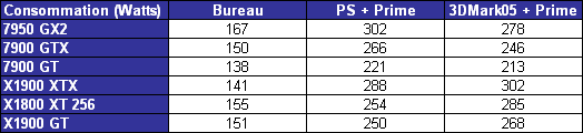

et quand j'ai vu ce genre de tableau j'ai eu peur pour ma petite 380W:
http://www.hardware.fr/medias/photos_news/00/17/IMG0017721.gif
la carte graphique tire sur le +12V j'imagine, mais si on en croit le tableau, mon alim' ne suit pas, après je voulais savoir ce qu'il en est en réalité...

au max tu vas tirer env. 240W, pas d'inquiétude :D
