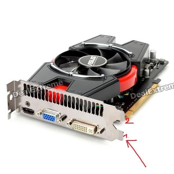

alors comment je peux mettre ma carte graphique dedans ( il a 2 slot ... ) :heink:

je ne peux pas installé ma carte graphique a 2 solt sur cette carte mère BTX --"
http://www.zupimages.net/up/16/03/rks9.jpg
