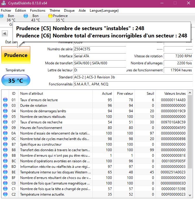

Régulièrement je fais un petit checkup sur crystaldiskmark, histoire de vérifier que tout va bien pour mes disques (un SSD nvme de 1To, neuf installé il y a quelques semaines, et deux Seagate Barracuda de 2To, l'un plus vieux que l'autre).
Cela faisait un petit moment que je n'avais pas fait ma petite vérification, et horreur quand en lançant je vois qu'un de mes disques (celui qui est presque plein d'autant plus :whistle:) est indiqué en prudence :(
https://www.pixenli.com/image/RH7agN9S
Vous confirmez que je dois le changer ? J'ai commencé à faire une copie des données importantes sur un autre disque, mais c'est simplement histoire d'être certain qu'il n'est pas sauvable.
Merci d'avance :jap: !

je prendrais pas de risque et aurai déjà commandé son remplaçant.
je suppose que c'est pas nécessaire de faire recommander de faire des sauvegardes dans la mesure ou ca doit déjà être le cas

Je commande le remplaçant dans la journée effectivement.
Les sauvegardes sont faites, reste qu'une partie de la bibliothèque steam qu'il faudra télécharger à nouveau. Manque de chance j'imagine, il n'a que 4 ans ce disque :/

test un formatage bas niveau : https://hddguru.com/software/HDD-LL [...] rmat-Tool/
j'en ai "restaurer" 2-3 comme ça

Barracuda <20.000h, mort, a jeter, classique.
+1000 pour Toshiba

bah disons que si on compte le nbre de sujet sur le forum où des gens ont des disques HS, y'a une immense majorité de Seagate
mais... c'est possiblement plus vendus que les autres marques, donc pas forcement représentatif à plus grande échelle
Marsh Posté le 10-12-2021 à 20:59:09
Les barracuda 2-3-4 Go morts j'en ai eu plusieurs et ça m'a vacciné. Et nombre de sujets ici oui.

En attendant de recevoir le nouveau disque et puisque tout est copié ailleurs, je mène une petite expérience en suivant régulièrement l'augmentation du nombre de secteurs défectueux :o
Il en est à 272, je vais surveiller mon autre barracuda de près maintenant :sweat:
