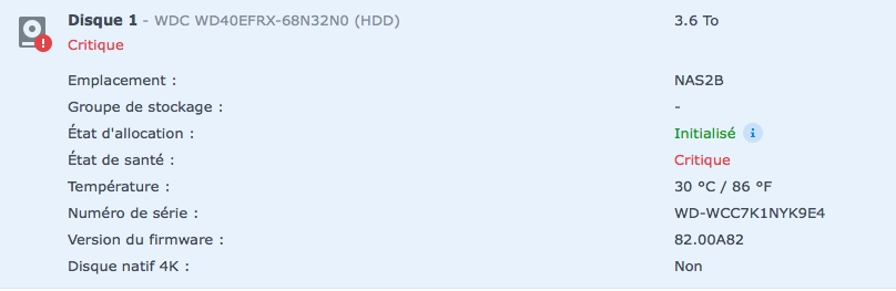

Sauf que le lendemain, le NAS couine et me dit que mon HDD est en "état critique"
https://rehost.diberie.com/Picture/Get/f/178442

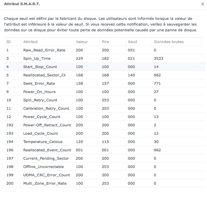

J'ai lancé un test SMART rapide avec le NAS :
https://rehost.diberie.com/Picture/Get/f/178443

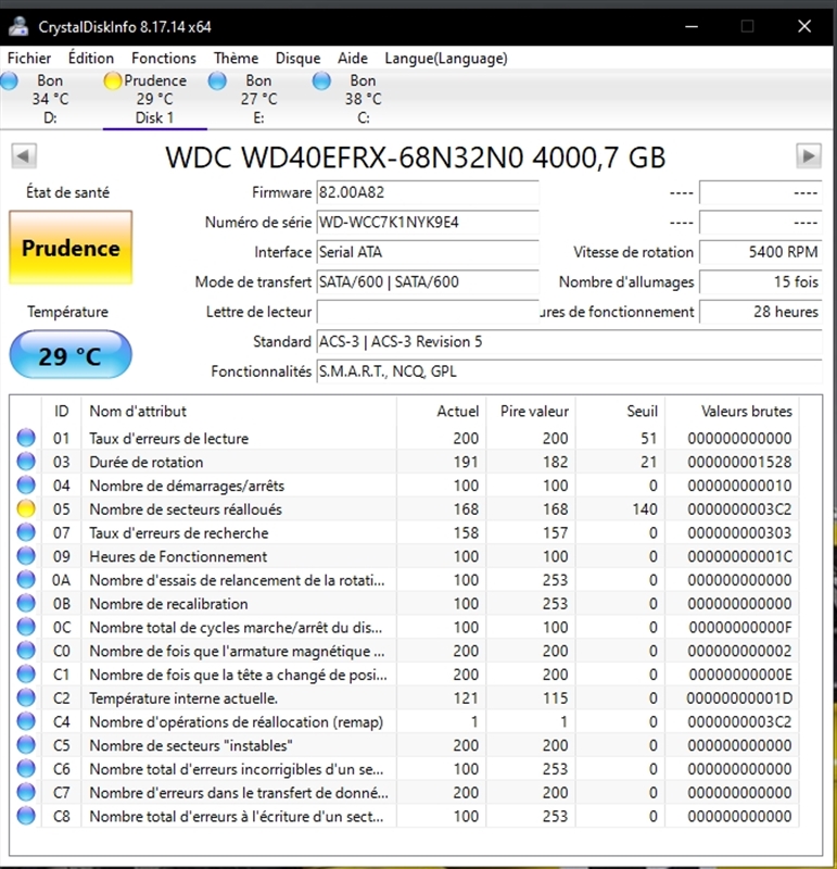

Je le sort du NAS et j'ai fait un test qui donne ça :
https://rehost.diberie.com/Picture/Get/r/178441
Quelqu'un sait me décoder ça ?

Ton DD a des secteurs défectueux. Ce n'est clairement pas normal pour un DD neuf (même si ça peut s'expliquer par un choc un peu brutal en fonctionnement par exemple, ce qui peut arriver dans un NAS).
Il pourrait très bien fonctionner comme ça pendant des années sans nouvelle dégradation, mais vu qu'il est neuf si c'est possible (j'ai bien compris que c'est un achat d'occasion) je le ferais échanger sans hésiter si j'étais toi.
Pour info, je pense que le soft Syno ne fait pas dans le détail quand il décide de passer un disque en "critique". Il y a quelques mois mon Syno a décrété la même chose pour un Toshiba de 8To, il s'est bloqué en lecture seule, bips de panique, led pas contente... Je l'ai redémarré, réactivé l'écriture, j'ai fait un test SMART complet qui a juste montré 8 secteurs défectueux, écrit plusieurs To de données... Et depuis plusieurs mois ça fonctionne parfaitement sans nouvelle dégradation, sauf le "Critique" qui reste affiché partout dans la gestion du stockage, parce qu'on ne peut pas le virer facilement une fois apparu.

Pour info, tu as pratiquement un millier de secteur réalloués, ça fait
beaucoup, donc quoi qu'il en soit il faut impérativement surveiller si ça bouge et tester intensivement le disque si tu veux continuer de l'utiliser. Avec les précautions fondamentales : backups, etc.

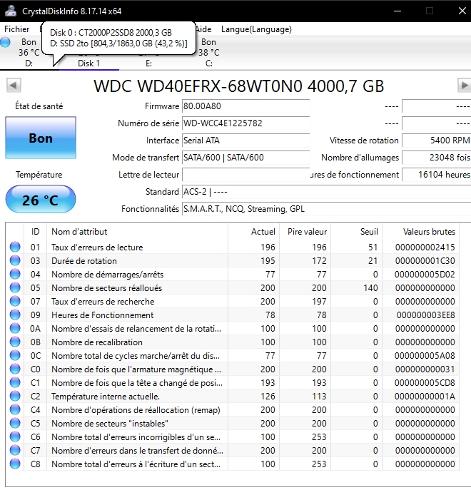

Et encore, je te passe mon incompréhension sur le CrystalDiskInfo du disque d'origine soit disant en panne...

Euh oui, il rapporte quelques erreurs en lecture mais il a l'air encore en bonne santé le vieux disque.
