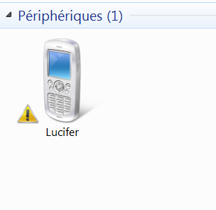

| Cyrix94 a écrit : Donc tu as bien fait l'installation du pilote ? |
Oui il detecte bien ma périphérie , et elle s'ajoute dans mes périphérie bluetooth ( avec une erreur , non installation de certain pilote) , pour infos c'est un lg g4 . Mais il ne fonctionne pas .

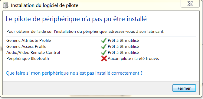

| Cyrix94 a écrit : |
là l'erreur que j'ai, c'est aucun pilote n'a été retrouvé . Puis quand je tente de réinstallé la version w7 , j'ai toujours le même problème et mon installation s'annule . Puis je vais bientot avoir une souris bluetooth , donc j'ai voulu testé le bluetooth pour voir si il avait des problème et c'est en utilisant mon portable que je me suis rendu compte du problème . Maintenant cela serait con d'avoir acheté une souris bluetooth pour pas utilisé ce même bluetooth .

je te muets le screenshot que j'ai eu . Après je sais pas d'où vient le problème , mais du coup je ne peux pas utiliser le bluetooth , j'ai essayé avec d'autre périphérie mais rien non plus .

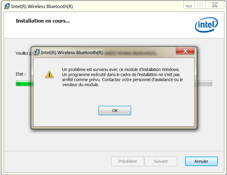

Je vous contacte car j'ai besoin d'aide . je viens de me rendre compte que mon bluetooth ne marche pas . quand je tente de l'installé avec le pilote de clevo j'ai un problème est survenu avec ce module d'installation windows . Un programme exécuté dans le cadre de l'installation ne s'est pas arrêté . J'ai tenté sur les pilotes d'intel mais pareil
j'ai tenté avec ceux de Dell et j'ai réussis en partie a installé mais j'ai "impossible d'installé le service "intel bluetooth service" (ibtsiva.exe) vérifiez que vous disposez de privilèges suffisant pour installer des services systèmes .
j'ai ensuite tenté de telecharger pilotes de broadcom qui ont aussi des logiciel pour bluetooth mais là il ne detecte même pas le fait que j'ai le bluetooth
Donc je sais pas quoi faire et j'ai aucune solution a ma disposition actuellement .
