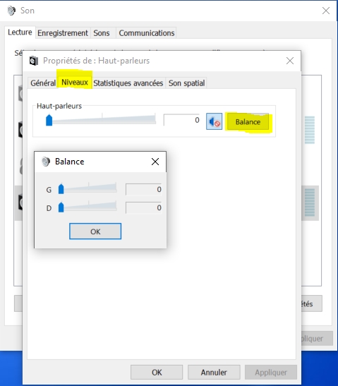

Dans les "paramètres de son", pense à regarder les options de niveau et de balance du casque.
https://rehost.diberie.com/Picture/Get/f/59667

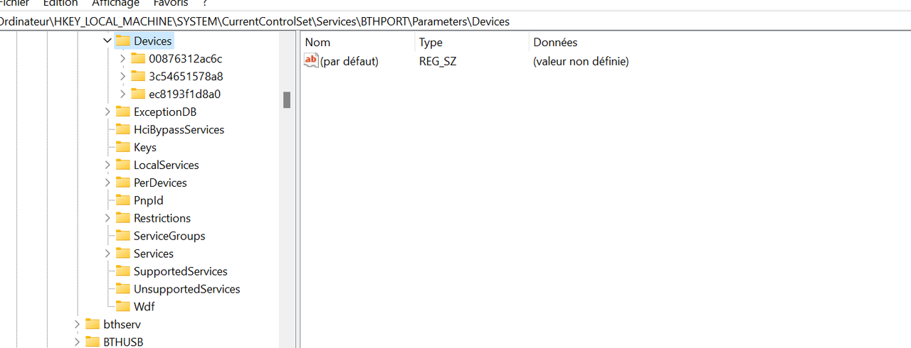

Faut il supprimer toutes les sous clés sous : devices
https://i.postimg.cc/nLSn7rfn/devices.png
merci
Marsh Posté le 24-01-2022 à 10:26:27
c'est 00876312ac6c, 3c54xxx, ec8193xxx  que tu dois supprimer,
(tu peux backuper le registre si t'as peur de faire une bêtise)
Marsh Posté le 24-01-2022 à 23:44:59
Marsh Posté le 25-01-2022 à 09:22:25
j'ai donc bien supprimé toutes les lgnes en question , il y a dans le gestionnaire bluetooth des lignes "propres" à présent mais ça ne change toujours pas le problème de ce fameux casque bluetooth qui ne veut pas se supprimer et quand je tente de le supprimer 10 secondes après il se recouple alors que le casque n'est meme pas allumé
voir image jointe
