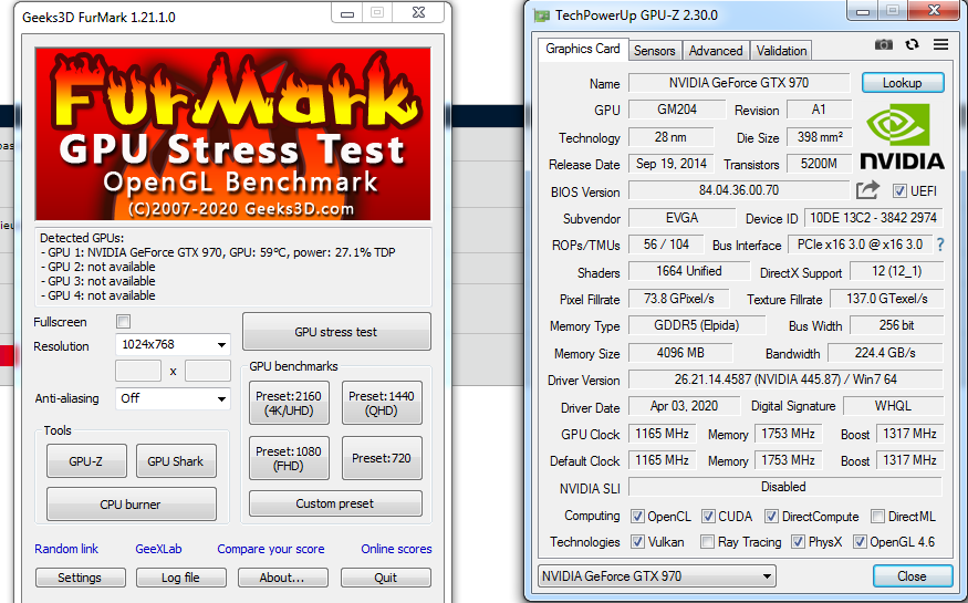

Même en lançant un render test avec GPU-Z ça reboot ![]()

Oui j'ai branché les 2 connecteurs 6 pins. Là je viens encore de tester.
1024x768 ça passe mais dès que je passe en 1920, pouf.
De même pour les jeux, compagy of heroes ou titan quest durent quelques minutes mais Doom Eternal ou Jedi crashent avant même d'arriver au menu...

Petit soucis, je suis avec une petite 1050ti depuis 2 ans, aucun soucis.
Aujourd'hui j'ai reçu une GTX 970 histoire de gagner quelques FPS
Soucis, impossible de lancer un jeu, le pc reboot à peine atteint le menu
Les pilotes ont bien été supprimé avec DDU puis j'ai installé les derniers.
Au début j'ai pensé que ça venait de mon alimentation (EVGA 450W) car Nvidia conseille 500W mini.
Hors certains font tourné des SLI de 970 avec 500W... De plus le PC crasherait après plusieurs minutes de jeu, voir heures, non pas au menu.
Une idée ?
