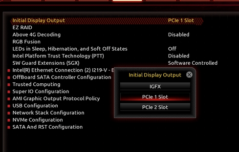

il faut que tu force l'utilisation de l'igpu même si un gpu est présent.
C'est dans le bios quelque chose comme ça :
https://rehost.diberie.com/Picture/Get/f/431890

Justement, il ne faut pas le régler sur le PCIe pour avoir l'affichage via l'IGPU en premier !
Marsh Posté le 11-09-2025 à 18:01:32
OK.
Sur lequel IGFX ?
Marsh Posté le 11-09-2025 à 18:19:09
Toutafait

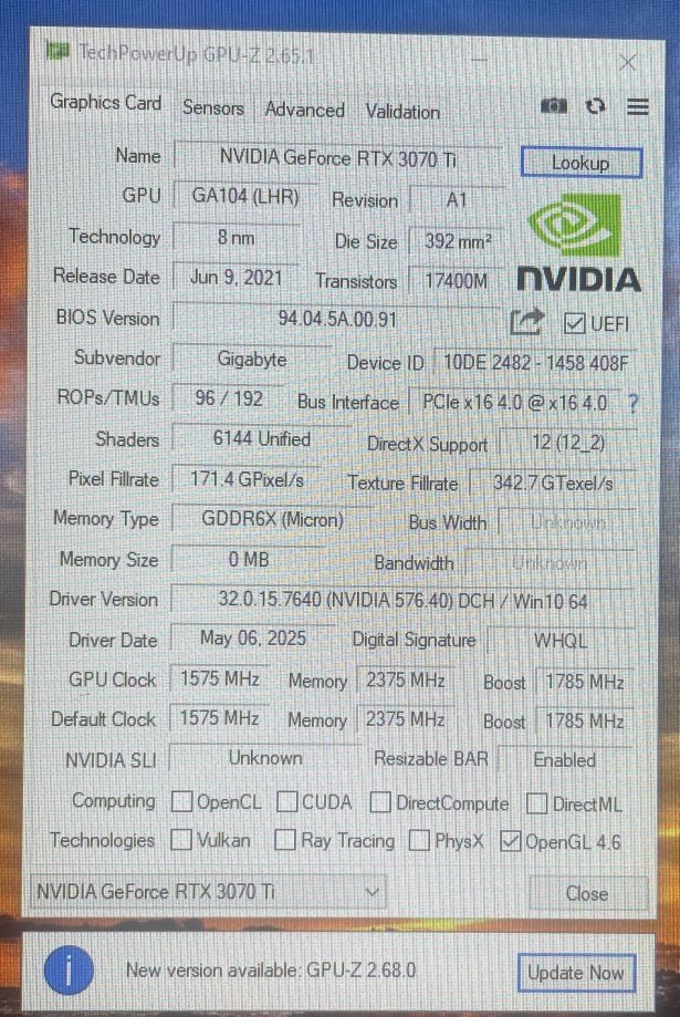

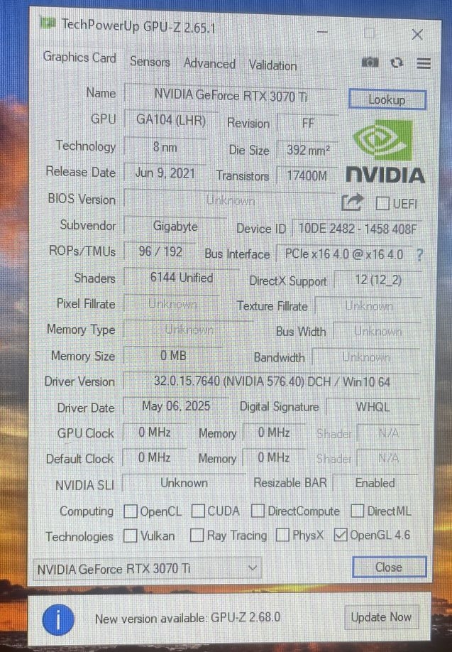

Malheureusement je n'ai pas l'historisue de la CG.
J'ai installé le dernier bios de la carte. (image 1).
Ensuite j'ai relancé le PC et au niveau gpu clock 0. (image 2).
Pour finir, j'ai remis le bios original (image 3).

La carte est réparable ou pas.
Marsh Posté le 12-09-2025 à 22:56:39
Hum, ta du intervertir certaines image car chez moi 91 est supérieur à 90.
Et malheureusement ce n'est pas avec une capture de gpu-z qu'on saura si la carte est réparable ou pas.
Comme à dit Quentin le fait qu'elle soit détectée est plutot bon signe.
Si tu veux vraiment savoir si elle est réparable tu l'envoi chez un pro et ça te couteras le même prix qu'une carte neuve.
maintenant faut trouver quelqu'un avec le matos et le savoir faire pour tester / ressouder / changer les puces de ram.
Quentin sait faire mais je ne sais pas s'il à la dispo.
