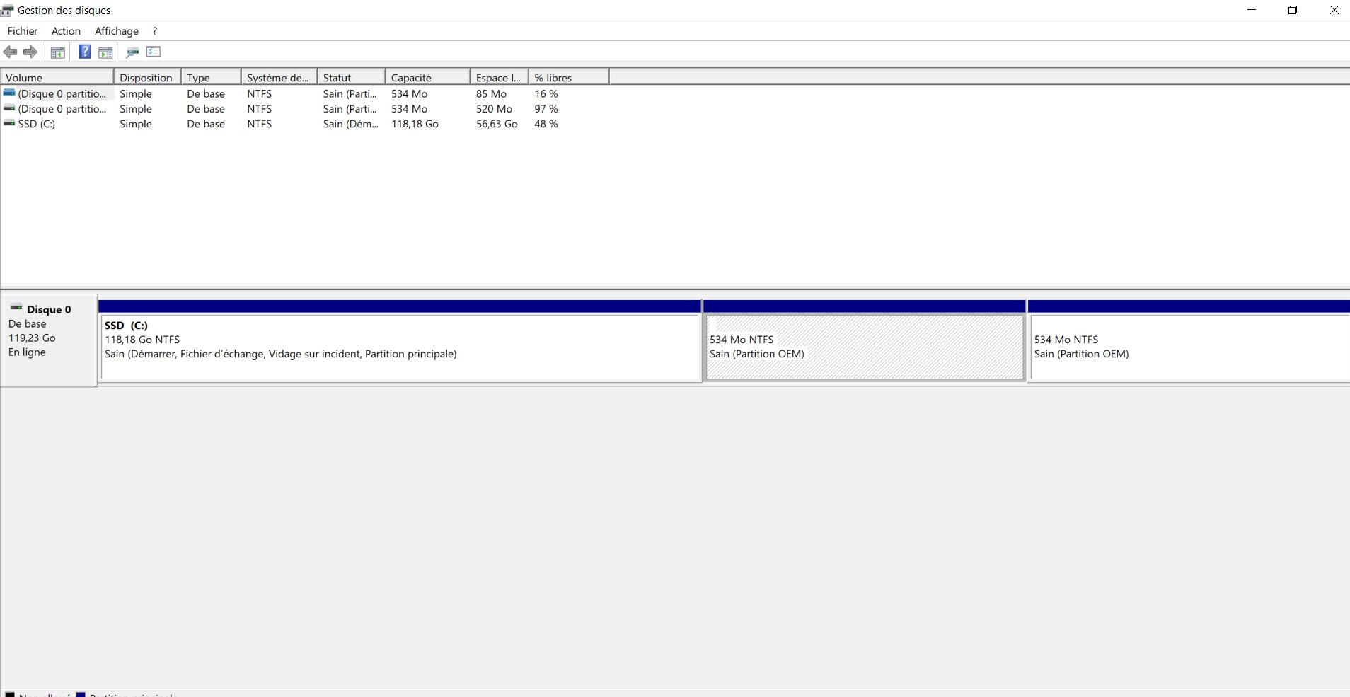

j'ai viré le disque dur alors que le pc etait en fonctionnement, oui pas tres intelligent
pour le pc 1 avec uniquement le SSD https://ibb.co/B6Nh38T

Plus floue la capture d'écran c'est possible ? ![]()

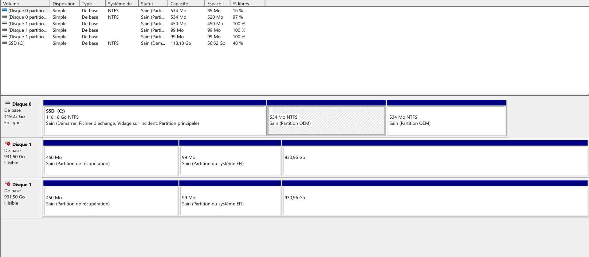

oups desole ps fait gaffe à la compression
https://www.zupimages.net/up/20/06/ogkv.jpg
entre les deux j'ai rebranché le dd au pc1 ce qui à fait mouliner de gestionnaire de disque dans le vide, mais en debranchant le dd (avec le gestionnaire toujours actif) j'ai obtenu ceci
https://www.zupimages.net/up/20/06/8aze.jpg
Marsh Posté le 04-02-2020 à 17:14:36
Ah oui, tu as deux partitions OEM sur le SSD, je me demande bien comment tu as fait.
Marsh Posté le 04-02-2020 à 17:21:56
Je me demande si cela ne vient pas du moment ou j'ai transferer l'os d'un disque à l'autre
Marsh Posté le 04-02-2020 à 17:24:08
Ouaou, on peut dire que c'est pas banal comme soucis.
J'espère que tu n'as rien de sensible conservé sur ces disques.
Ton disque dur s'est "dédoublé" façon ubu.
Comme ta partition OEM sur le SSD en fait.
Tu peux me dire comment tu as "transféré" l'os d'un disque à l'autre ?

Ce qui me rend sceptique sur la marche à suivre c'est le fait d'avoir 2 fois le disque qui apparait dans le gestionnaire de disques.
J'ai jamais rencontré ce problème.

Non mais le HDD là il a un soucis visiblement.
Je n'ai jamais vu windows faire celà, ça vient sans doute du disque.
Surtout que là tu n'essaies même pas de booter sur le HDD mais juste d'y accéder.
