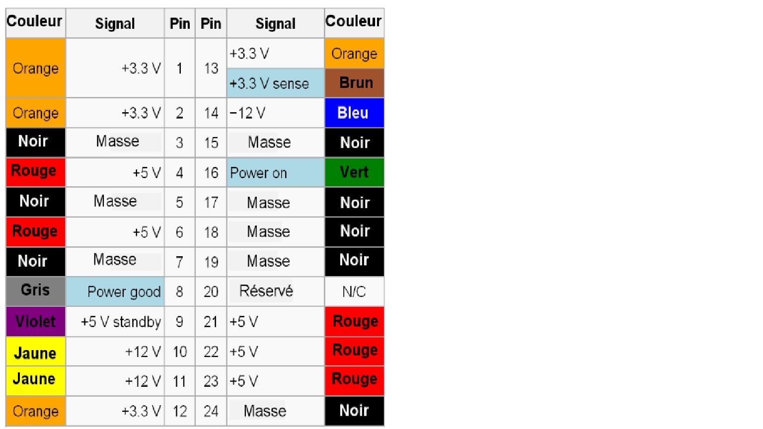

Je ne crois pas à une question de norme.
La norme de la fiche ATX 24pin est identique pour toutes les alimentations et toutes les cartes mères depuis très longtemps.
https://rehost.diberie.com/Picture/Get/t/449011
Si tu en as l'occasion, teste ton alim Enermax sur d'autres CM récentes (même d'autres ASROCK), tu verras qu'elle fonctionnera parfaitement.
De ma propre expérience, c'est une bizarerie qui n'arrive que sur les CM ASROCK.
