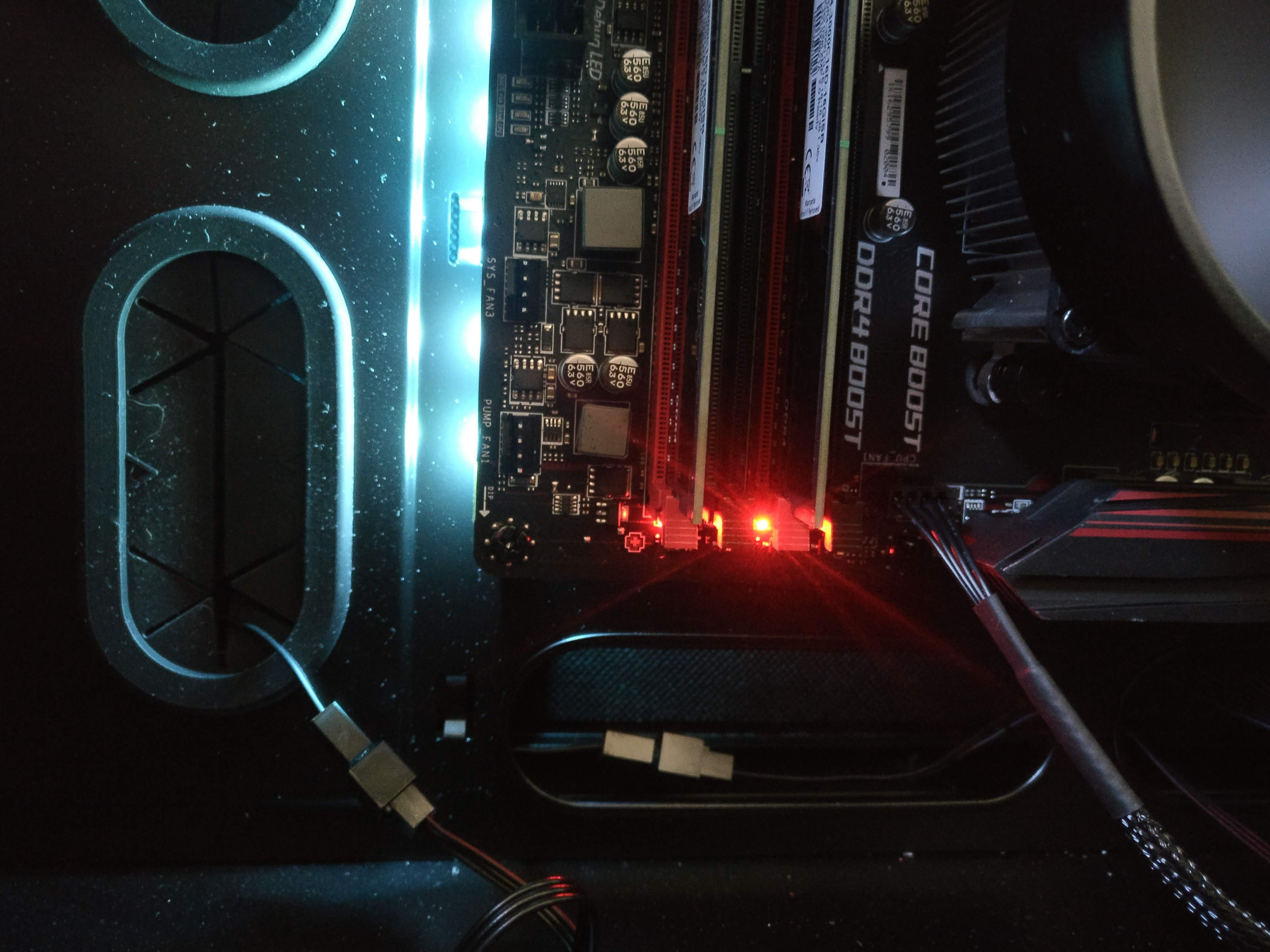

Hello merci pour ta réponse.
Non malheureusement je n'ai pas d'autres pc sous la main afin de tester mes composants.
La CG c'est 2 Pcies 1x8 et 1x6.
J'ai remarqué qqc d'assez étrange sur le processeur, en remontant la totalité ,j'ai vu que le processeur avait 2 pins légèrement noircies ce qui semble très mauvais signe ![]()
J'ai bien peur que mon soucis vienne de la, dans le doute j'ai fait un ticket de retour de la CM et du CPU.
Encore merci pour ta réponse

Bonjour à tous
J'ai décide de monter mon premier PC hier, après avoir épluché tutos et vidéos, j'ai cru avoir réussi.
Malheureusement mon PC se met sous tension, les ventilateurs GPU, CPU fonctionnent , la carte mère fait de la lumière mais je n'ai aucun signal à l'écran, pas moyen d'accéder au BIOS.
J'ai revérifié mes branchements ALIM , ainsi que mon GPU, RAM étaient bien positionnées, j'ai changé de cable HDMI, j'ai essayé le port HDMI de la CM et de la GPU mais rien n'y fait toujours pas de signal à l'écran...
J'ai remarqué des petits LED rouge sur la CM au niveau des 2 barettes de RAM qui semblent être là pour indiquer une erreur.
