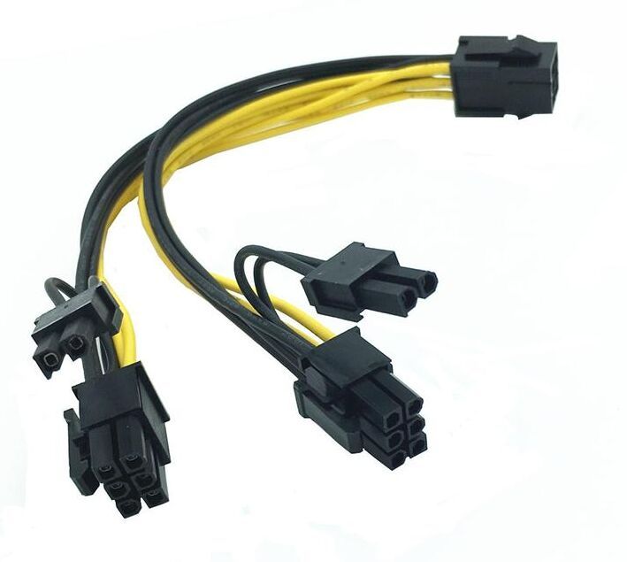

Marsh Posté le 10-12-2019 à 10:48:06
les deux cable 8 pin qui se separent en 6+2 pin sont dédié à la carte graphique justement, car selon les cartes graphique elle peuvent necessiter jusqu'a deux cables 8pin pour etre alimenté
la tienne demande juste un cable 8 pin
si dessus tu à brancher un cable 8pin tous seul et qui ne se separe pas en 6+2pin (mais en 4+4 eventuellement), alors ce cable ne se branche pas sur la carte graphique mais sur la carte mere, en haut sur le branchement dédié à alimenter le CPU (voir photo en dessous) ![]()
pour avoir fait ces erreur je suppose que tu n'a pas ouvert le manuel de ton alimentation ? ![]()
donc rebranche ce cable 8 pin (4+4pin) tous seul sur la carte mere à l'endroit entouré en rouge sur la photo
et sur la CG tu branche un des deux cable 8 pin (6+2pin)
ainsi tous va rentrer dans l'ordre ![]()
