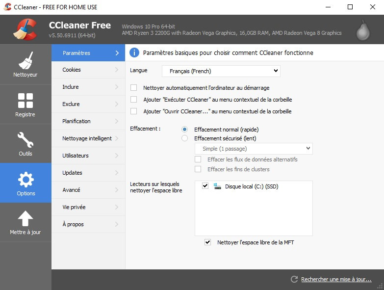

Dans les options/ paramètres de ccleaner, pour l'effacement quel option avez vous choisi. Effacement rapide, lent, combien de passe ? Il faut mettre /normal (rapide)

Voilà, j'ai pas vraiment touché à ça depuis l'installation.
Peut-être ça qui fait que cela me prend 5 min au lieu de 1 avec le 1600 ?

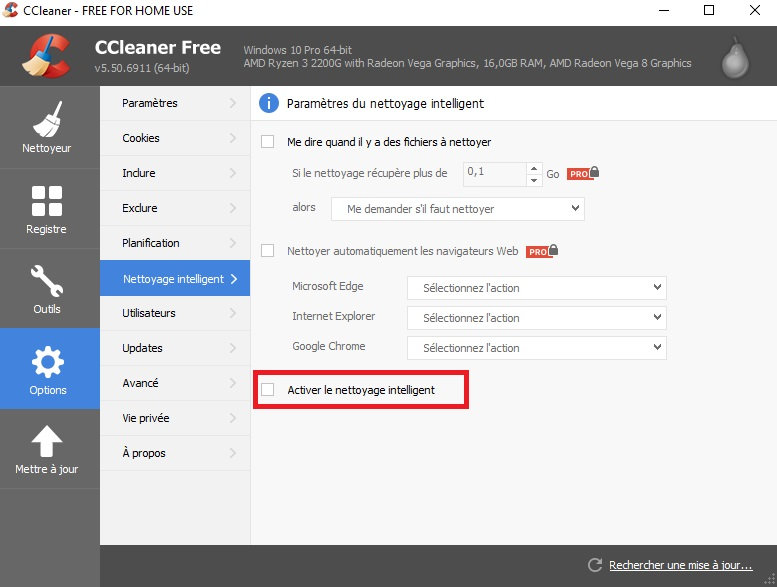

Marsh Posté le 11-12-2018 à 07:47:59
cela aurait pu être long si l'effacement sécurisé était activé. Autrement non.
Le nettoyage intelligent ne joue pas sur la vitesse globale non plus.
