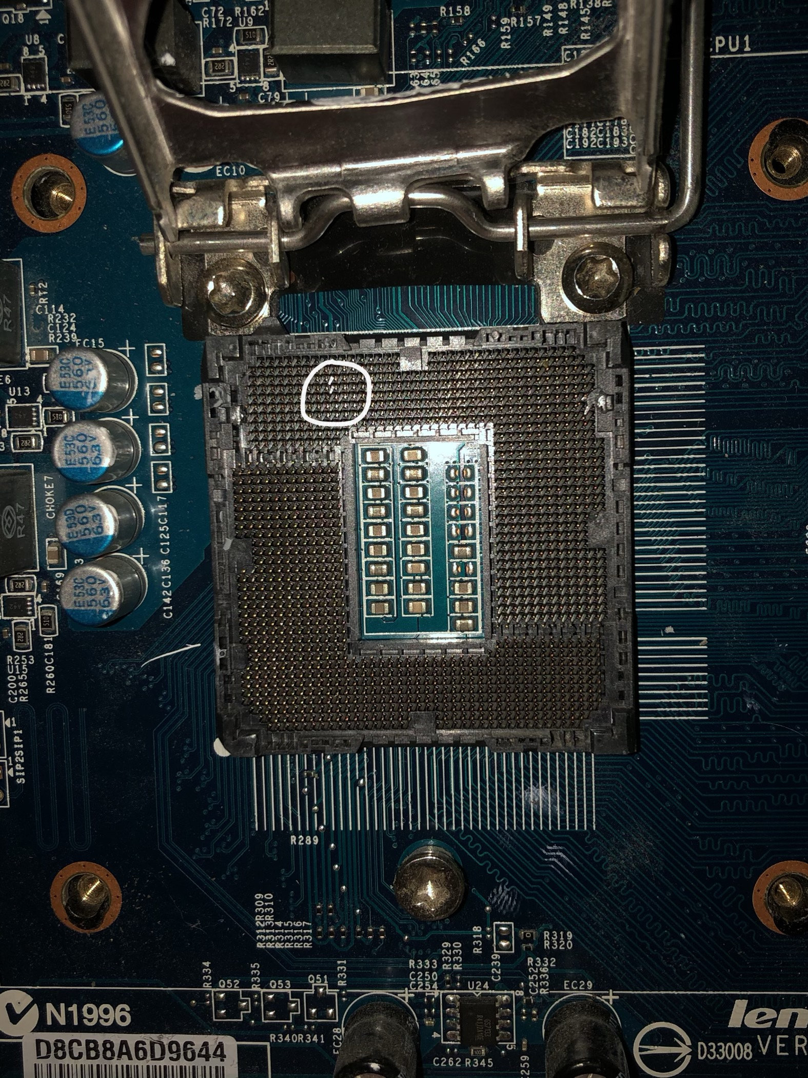

Je viens vers vous car j’essaie de réparer mon PC qui ne fonctionne plus depuis environ 2 ans.
Aujourd’hui, j’ai tenté de faire une espèce de diagnostic pour voir d’où pourrait potentiellement venir le problème.
Voici les conclusions que j’en ai tiré :
  • tout d’abord, après avoir tout rebranché au niveau de l’alimentation et de la carte-mère, j’ai allumé l’unité centrale. J’ai pu observer que l’ordinateur démarrait correctement et que les trois ventilateurs présents (carte graphique, CPU et face arrière) tournaient également correctement. Je pense qu’on peut mettre à partir d’ici hors de cause l’alimentation.
  • Ensuite, j’ai tenté de brancher mon écran à l’ordinateur soit au port VGA et HDMI de la carte graphique, soit au port VGA et HDMI de la carte-mère (dans les quatre cas on arrive au même constat). L’écran ne reçoit aucun signal de la part de l’ordinateur (écran noir).  Je pense qu’on peut maintenant éliminer la carte graphique, ça peut éventuellement venir de la carte-mère.
  • En parlant de celle-ci, il y a deux ans j’avais manipulé le processeur, j’ai pensé qu’un des pins du socket était peut-être tordu. Pendant mon diagnostic, j’ai donc enlevé le processeur (qui avait d’ailleurs sur ces connectiques un peu de pâte thermique que j’ai donc nettoyer délicatement avec du sopalin). J’ai donc l’impression qu’un ou plusieurs des pins de la carte-mère sont tordus (cf : https://www.zupimages.net/up/20/14/90yg.jpeg ).
Pensez-vous donc que le problème vient de la carte-mère ? Faudrait-il la changer ?
Merci pour toutes vos réponses !

salut
donne nous le details de ta config !
et ta photo ne marche pas

fqut retirer le ). a la fin de l'URL
ca donne : https://www.zupimages.net/up/20/14/90yg.jpeg

hey robin! Ca se passe le confinement? tjs en Russie?
sinon, ton 1er test n'écarte pas l'alim défaillante,
entre faire tourner qqs ventilos et alimenter tout un pc, y'a une difference
ds l'état, ca peut être : alim, carte graphique ou carte mere (le plus souvent ce sont ces 3 là)
le mieux étant de faire des tests croisés, avec une autre cg, une autre alim
mais +1 donne toute la config ;)
edit: bien joué l'url zcool ;)  d'alleurs de l'autre coté aussi les pins sont chelous
a redresser, avec une aiguille, du doigté et de la douceur (bcp de douceur)
Message édité par kabyll le 01-04-2020 à 23:23:17

comment tu fais kabyll pour ouvrir la photo ?
impossible de mon coté ^^
Marsh Posté le 01-04-2020 à 23:34:13
je comprends ca ^^'
comme tout le monde quoi, coincé à la maison, on fait passer le temps
avec l'url de zcool ca marche pas non plus?
sinon,
https://i.ibb.co/xCWWV6k/90yg.jpg
Message édité par kabyll le 01-04-2020 à 23:34:48
Marsh Posté le 01-04-2020 à 23:38:25
super merci kabyll :)
je me permet d'en rajouter un qui m'a rendu aveugle ^^
https://i.ibb.co/kyFqRhw/90yg.jpg
Message édité par orion le 01-04-2020 à 23:38:38
Marsh Posté le 01-04-2020 à 23:55:18
Et ce n'est pas mieux sur le socket en haut à droite à priori
