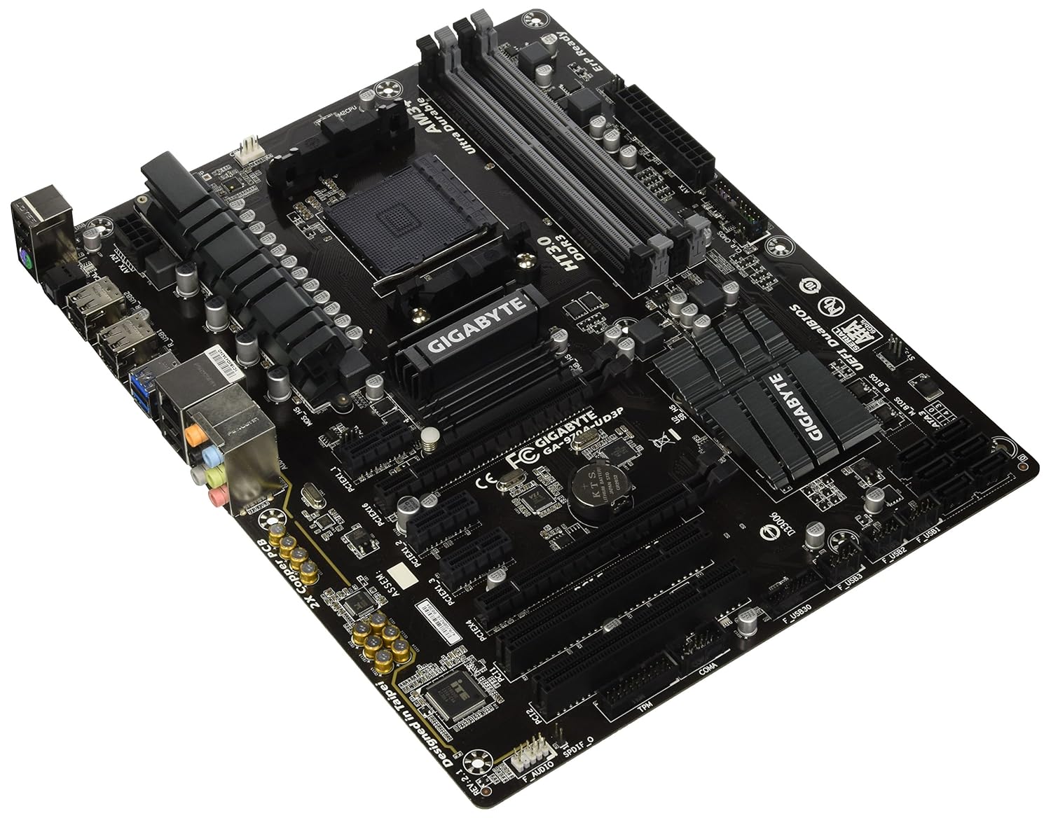

En ce qui concerne la CM, j'ai eu une petite frayeur sur la nouvelle. En voulant correctement l'aligner avec le back panel, j'ai légèrement poussé la CM avec la seule prise valable que j'avais
https://images-na.ssl-images-amazon [...] L1500_.jpg
Le petit truc proéminent GigaByte sous le socket (northbridge ?) et j'ai entendu un petit clic comme si le truc qui le collait avait craqué mais il tient (2 fixations) et j'ai appuyé dessus pour le "recoller"
Ce n'est qu'un dissipateur, n'est-ce pas ?
En tout cas merci à vous !
EDIT: avec un test OCCT en burn, le NB ne dépasse pas 52 degrés sans OC, donc je pense qu'on est bon, j'ai pas endommagé le dissipateur

ichiban a écrit :
Hello à tous !
Je reviens à vous pour vous dire j'ai reçu la carte mère. J'écris avec le PC donc ... c'était bien la carte mère !
Tout marche (pour le moment), je vais refaire mes settings afin de tester la stabilité et je vais OC dans la semaine. Un petit 4.5Ghz serait cool
Nickel alors !
En effet, rien de grave concernant le (northbridge ?? :lol: ) ce n'est qu'un dissipateur effectivement :)
Pousse pas trop l'OC non plus avec l'alim que tu as (prochaine pièce à changer si tu veux pousser un peu plus), ainsi que ton ventirad pour un p'tit WC AIO (celui que j'ai, lien dans ma config, est vraiment très bon pour son prix. Avec une bonne pâte thermique style Kryonaut ou MX-2 fera très bien l'affaire ! :D )
Enjoy ta config ! :)

Le dissipateur fait son boulot à priori, ça chauffe en burn et ça refroidit vite en idle
