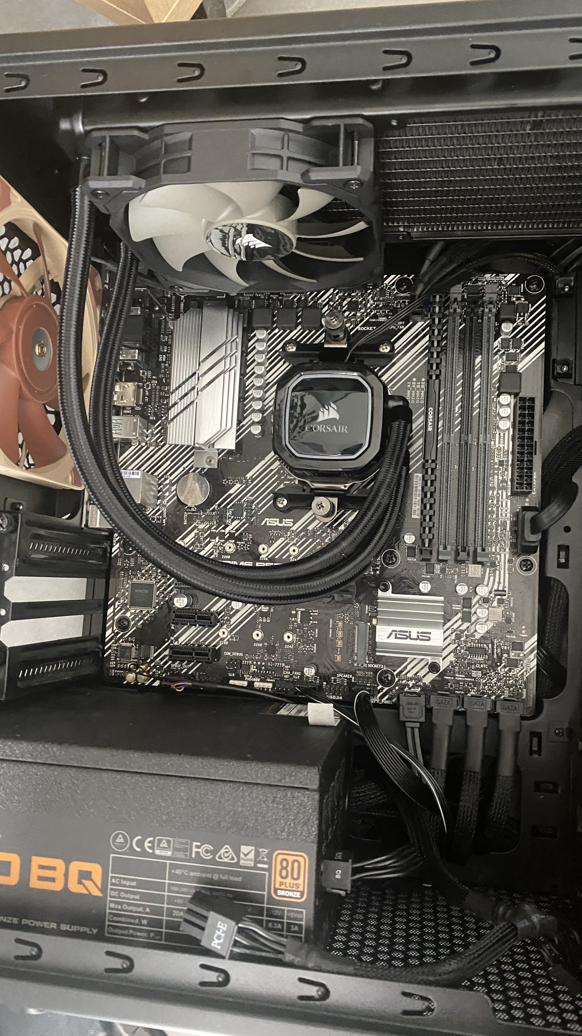

J’ai un soucis pour le premier démarrage du pc.
CM : Asus Prome B550M-A
CG : RTX 3070 dual machin truc oc
Alim : EVGA 750BQ
Ram : 4x DDR4 16GB 3200MHz
Proc : AMD Ryzen 7 2900x Ryzen 7 5700x
J’ai mit a jour mon boîtier pc, auquel j’ai garder le CPU l’Alim et la ram, j’ai acheter une nouvelle CM une CG.
Depuis le premier démarrage, pas d’affichage écran (pas de signal)
Une led qui s’allume, pendant 2 secondes orange et s’éteint en cycle sur le coter de la carte mère.
Pour trouver la solution, j’ai déjà reboot, enlever la pile, 15 secondes etc.. déplacer les ram, changer une par une, etc…
Le seul truc qui me chagrine, c’est la prise de l’alimentation, elle a 20+4, mais dans la broche 20 il y en a que 19.
Et sur la CM la prise femelle, en a bien 24.
Ça peut venir d’où ce soucis ?

Dans les photos ce que je vois:
La carte graphique n'est pas branchée (la 3070), et comme le 5700x n'a pas de chipset graphique intégré la sortie de la carte mère sera inactive.
Sinon, on peut voir le branchement de la CG?

en vrac,
- 19 pins sur le connecteur 20 broches, c'est normal (une pin absente, c'est comme ça qu'est ce connecteur)
- tjs à propos de ce connecteur, sur ta photo il est mal assemblé
le +4 passe sous le 20 pins (il se branche en 1er sur la cm, puis seulement le 20) pour que tout soit au mm niveau
https://i.ibb.co/whZmDbc/capture.jpg
- la ram se met sur le slot 2 en priorité
- il faut obligatoirement la cg, sinon ca demarre pas
- as-tu bien branché le cable d'alim cpu (4+4 pins) en haut à gauche (derriere le ventilo de l'aio, pas visible sur ta photo) ?
https://i.ibb.co/hmCV7pk/capture.jpg
- as-tu bien branché tous les cables nécessaires sur la RTX 3070 (8+8)
et là aussi, le petit connecteur 2 pins independant se branche avant le 6
https://i.ibb.co/vm0Kfh8/capture.jpg
pcq sur ta photo, c'est un 6 pins qu'on voit, c'est pas bon
https://i.ibb.co/mzpBWVw/capture.jpg
de ce que je comprends, ton alim a 3 cables pcie 8 + 6
https://www.evga.com/Products/Produ [...] BQ-0750-V1
sur la photo, y'a qu'un seul cable branché sur l'alim, donc ca va pas
il faut utiliser deux cables differents, dont tu utiliseras uniquement les 8 pins (2x (6+2))
https://i.ibb.co/SrqyD3y/capture.jpg
- tu ne peux pas savoir en allant sur le site d'asus si ta carte mere supporte un 5700x, pcq ca depend du bios de ta carte mere. S'il est à jour c'est ok, s'il est trop vieux, le cpu n'est pas reconnu.
ce serait pas de bol, mais bon, on va partir du principe que c'est pas le souci, vu qu'il y a d'autres trucs qui me semblent pas correct dans ton montage avant de devoir s'interesser au bios

Du coupé merci pour tes réponses.
Effectivement je ne sais pas si la CM est à jour, j’ai tenter de la flash via clé usb mais voilà rien.
La CM est bien brancher en haut à gauche.
Et la branche prise avec 19pins est bien brancher et bien aligner avec le téton.
La CG a deux prises femelles, avec une lumière rouge au dessus de chacune.
J’ai acheter un broche 8x2 exprès pour la CG.
Celle qu’on vois la 8+6 est dans le vide car c’est le câble direct de l’alim.
J’ai donc pris une PCIe brancher de lalim à la CG et elle s’allume et les ventilos tournent.
Donc si j’ai compris, il faut deux câbles PCIe 8 séparément ? Là j’en ai un qui passe de un à deux direct.
[img] https://zupimages.net/viewer.php?id=22/41/dr3i.jpeg[/img]
[img] https://zupimages.net/viewer.php?id=22/41/1ynl.jpeg[/img]
[img] https://zupimages.net/viewer.php?id=22/41/k2ct.jpeg[/img]
Message édité par laak95 le 16-10-2022 à 08:06:30

Marsh Posté le 16-10-2022 à 11:24:48
c'est mieux oui, surtout que t'as les cables, donc l'adaptateur n'a aucun intérêt
+ avec un adpatateur 2x8 sur un x8 tu laisses potentiellement tirer 300W sur un connecteur prévu pour 150W max
de ce que je comprends t'avais une autre cm et un 2700x ? tu l'as encore ? (pr tester si la cg fonctionne)
+ c'était quoi la cm ? pcq tu pourrais potentiellement la garder, flasher le bios et l'utiliser pour le 5700x
Ok, je vais voir pour prendre un double 8 pour la CG.
Pour la potentielle CM c’est une Asus TUG gaming b550m-plus wifi II, elle a un bouton flashback bios. Pour un prix raisonnable de 170€, j’aurait dû prendre celle-ci à la place j’avais hésiter et j’ai préférer économiser 30€…
Si vous me dites qu’avec le bouton flashback c’est fort possible que sa marche j’essaye ça
Marsh Posté le 16-10-2022 à 11:26:02
version 2006 donc non compatible avec r7 5700x.
il te faut la v2423, mais là c'est sur qu il te faut mettre à jour le bios.
prendre une carte mère avec l'option qflash via usb est capital.
la asrock n'a qu une option de clear cmos qui malheureusement n,'a rien à voir.
cette carte mère de bonne facture et si tu suis la vodéo posté juste au dessus de asus c'est ok pour flasher le bios
https://www.rueducommerce.fr/produi [...] -105446436
Message édité par ip-man le 16-10-2022 à 11:27:21
Marsh Posté le 16-10-2022 à 11:26:56
C’est bien se qui le semblais..
je parlais de la cm que tu avais avant, puisque t'avais un 2700x, donc une cm AM4
170€ c'est un peu cher pour du B550M (ms bon, y'a le wifi, ca explique)
pareil pr la B550M linkée par IP-man (qui n'a pas le wifi)
a moins de 110€ tu as du µatx avec flashback
DS3H (pas d'usb C pr facade de boitier)
https://www.amazon.fr/GIGABYTE-Cart [...] B089TNX9YT
Pro VDH (avec usb C interne pr facade de boitier)
https://www.amazon.fr/MATX-Socket-B [...] 08NCK1MBQ/
a 130/150€ tu as des cm ATX
si tu veux du Asus, t'as la Prime a 130€ (pas d'usb C pr facade, ms je dois verifier pr le flash back, j'ai un doute) edit: pas de flash back ... donc risque d'avoir le mm souci si pas à jour
https://www.amazon.fr/ASUS-PRIME-B5 [...] B089HGSZ1J
chez GA, en plus haut de gamme, 145€ Aorus Elite (avec usb C interne pr facade de boitier et flash back)
https://www.amazon.fr/GIGABYTE-B550 [...] B08MPZ14FY

Alors j’avais une Asus Prime B450m-a avec l’ancien r5 2700x et une Gtx 1070ti.
Comme j’ai pris une rtx3070 la carte mère je l’ai changer, puis j’ai remarquer que le proc était pas bon donc j’ai changer de proc et là je me rend compte que cest très fortement la CM qui est fautive.
Sachant que j’ai un boîtier qui accepte les mAtx pas plus grand

ok, B450M-A c'est pas fantastique niveau VRM,
si tu l'as encore, avec le bios à jour (manuellement avec le 2700x) alors tu pourras mettre le 5700x dessus, au moins pour verifier si le cpu, l'alim ou la cg sont ok
si tu l'as plus ou que tu veux changer de cm, a toi de voir combien tu veux mettre ds la cm, et si tu tiens à ce que ce soit du Asus ou si tu t'en fous
c'est juste qu'ils ont pas mal augmenté les prix de leurs cm, je trouve ca un peu abusé 160/170€,
mais si ca te gêne pas, feel free, les TUF c'est du bon matos
(juste dommage qu'asus a fait l'impasse sur l'usb C interne, ms peut-etre que tu t'en fiches et que ton boitier n'en a pas en facade)
Le boîtier à deux usb 3.0 en façade mais pas en usb-c et honnêtement je me fiche un peu.
Après le prix j’ai pas trop le choix, surtout en mAtx, le wifi je me fiche aussi, mais la TUF a l’air d’être de très bonne facture, et nécessaire pour mon proc surtout.

ben si, t'as le choix
une Pro VDH ou un DS3H c'est 106-108€ au lieu de le 160€, et y'a ce qu'il faut pour maj le bios sans cpu
Marsh Posté le 16-10-2022 à 12:14:20
Je suis désolé mais je les trouvent pas en mAtx

je t'avais mis les liens en haut ^^'
meme 100€ ici
https://www.cdiscount.com/informati [...] mds3h.html
version wifi sur le .de a 112€ (+fdp)
https://www.amazon.de/-/en/PRO-VDH- [...] 08YJHKXP2/

Marsh Posté le 16-10-2022 à 12:37:55
meme 100€ ici
La DS3H je trouve pas le bouton flashback et la Pro VDH est en rupture  :cry:
Marsh Posté le 16-10-2022 à 12:51:18
la Pro VDH j'avais vu pr la rupture sur le .fr, mais la wifi sur le .de elle est en stock
la DS3H a bien un flashback, le bouton est là
https://i.ibb.co/6tLNRG6/capture.jpg
