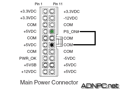

Alors je vais te proposer un truc /!\ Tu dois avoir une alimantation ATX: débranche l'alim, récupère un fil fin de 50 cm, coupe le en deux, tu dénude environ 1 cm de chaque coté sur chaque fil. Tu met chaque bout de fil dans les trous suivant http://www.casimages.com/img/jpg/0709220404121272254.jpg tu branche au connecteur ATX sur la carte sans débrancher les fils. Ensuite tu branche l'alim. Tu cole les deux bouts de fils, regarde si ça démmare. Si oui, coupe les fils de ton bouton en façade et denude et met dans les mêmes trous qu'avant.

Heu enfin, j'ai fait une soudure derrière la carte et c'est nikel sauf qu'il faut appuyer 3 sec. sur le bouton.  :D

Normal, si les LEDS bleues sont allumées, tu ne peux pas allumer le pc.
Ces LEDS servent normalement a guider quand on s'aventure dans les entrailles de son pc quand il fait sombre....
Enfin bref, ca sert a rien, il faut donc les desactiver en appuyant sur le bouton au l'arriere de la carte mere au niveau de l'I/O Shield, la ou y'a les ports USB et toutes les connectiques externe de la carte mere. ;)
