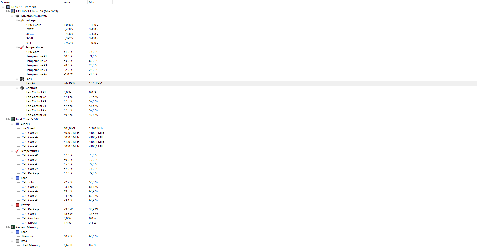

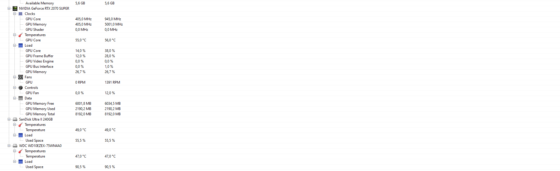

Depuis que j’ai mis cette CGU, j’ai des problèmes de chauffe sur mon pc, c’est à dire que sur GTA 5 en moyen 1080p (donc c’est raisonnable) je tourne à du 60 fps (pas plus) et à du 75-80 degrés voir plus en moyenne…
J’ai donc installé OpenHardware Monitor et j’y ai vu que sur la ligne « GPU Shader » il n’y avait aucune caractéristique (peut-être un défaut de la CGU) et que sur le « Fans 1 » donc le ventirad il ne tourne qu’à du 1000RPM maximum alors que ce ventirad est censé être un bon ventirad de chez BeQuiet (c’est le modèle dark rock pro à 70 euros)

pour tes ventilos, il faut voir comment c'est reglé dans le bios,
si t'as mis un profil genre silent, ou une courbe custom, peut-etre que ca les bloque a 1000 rpm maxi
je vois qu'une seule ligne concernant les ventilos, je sais pas si t'as un hub ou si c'est le prog qui fonctionne comme ca.
sur ta cm tu as branché comment les ventilos?

pour la carte graphique, elle a l'air de se tourner un peu les pouces, elle ne monte qu'a maxi 945 mhz, ms avais-tu lancé un jeu?
