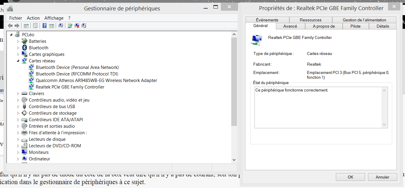

Le fait qu'il n'y ait pas de diode du côté de la box veut dire qu'il n'y a pas de courant, soit ton port éthernet est désactivé dans le BIOS, soit il est HS, mais tu devrais avoir une indication dans le gestionnaire de périphériques à ce sujet.
Peux-tu faire une capture d'écran du gestionnaire de périphérique avec l'adaptateur réseau développé (double-clic sur "cartes réseau" puis sur la carte éthernet) ?

Here it is: https://i.gyazo.com/7ec4d956e311d79 [...] f9542e.png

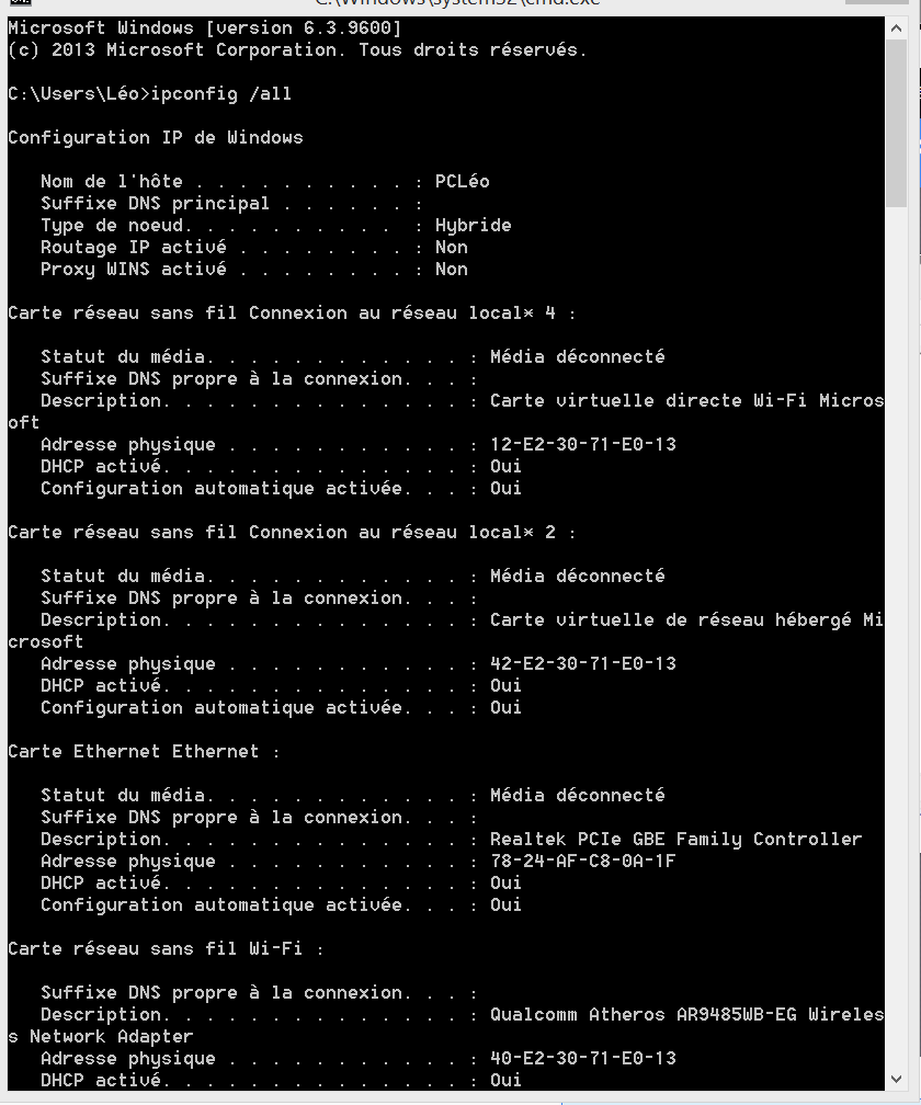

Peux-tu ouvrir la commande MS-dos (barre Cortana puis tape "cmd" ) et taper la commande "ipconfig /all" ?
Et faire une capture d'écran.

https://i.gyazo.com/f21d2209a93cfca [...] b43071.png

Tu as vérifié que la conexion réseau était active ?
Sur ta capture d'écran on voit "media désactivé" pour ta connexion ethernet.
