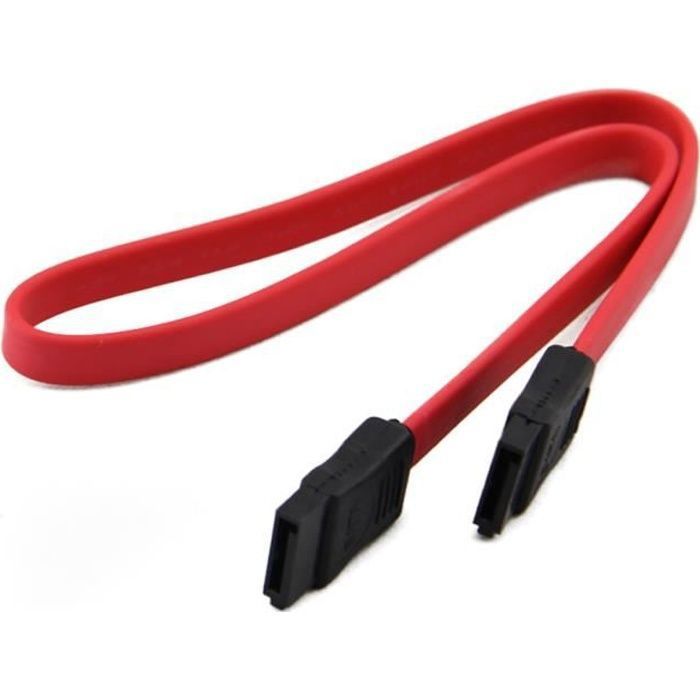

Marsh Posté le 02-07-2020 à 16:04:01
Le cable qui va du disque dur à la carte mère :
