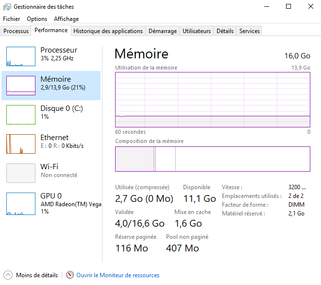

Bonjour, je viens de me monter un nouveau pc avec un Ryzen 2200G (carte graphique intégrée).
J'en suis ravi, tout tourne a merveille sauf un truc qui me prend la tête:
https://nsa39.casimages.com/img/2018/12/09/181209081058825049.png
Je n'ai que 13,9 des 16 Go, mon Bios detecte pourtant bien les 2 barrettes en affichant "16384 Mo". (Carte MSI B450I GAMING PLUS AC) Je suis en Mini-ITX.
Est-ce parce que le GPU intégré consomme de la RAM ? Ou alors il y a un truc a faire ?

https://www.zupimages.net/up/18/49/84uf.png
Normal ou pas ?

oui, les GPU ont besoin de RAM et donc prennent celle du system.

Ok merci j'étais sur le point d'inverser les barrettes.  :pt1cable:
J'ai pas l'habitude des GPU.
13,9 + 2,1 (Materiel) = 16.
Ca doit être ça...
