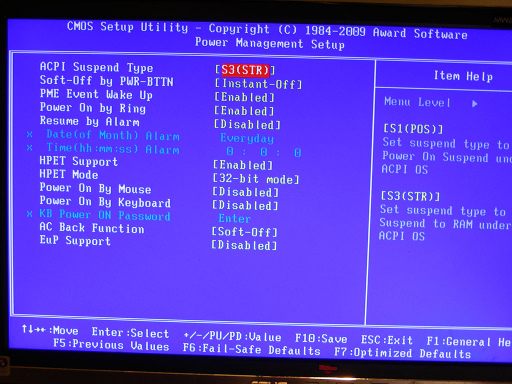

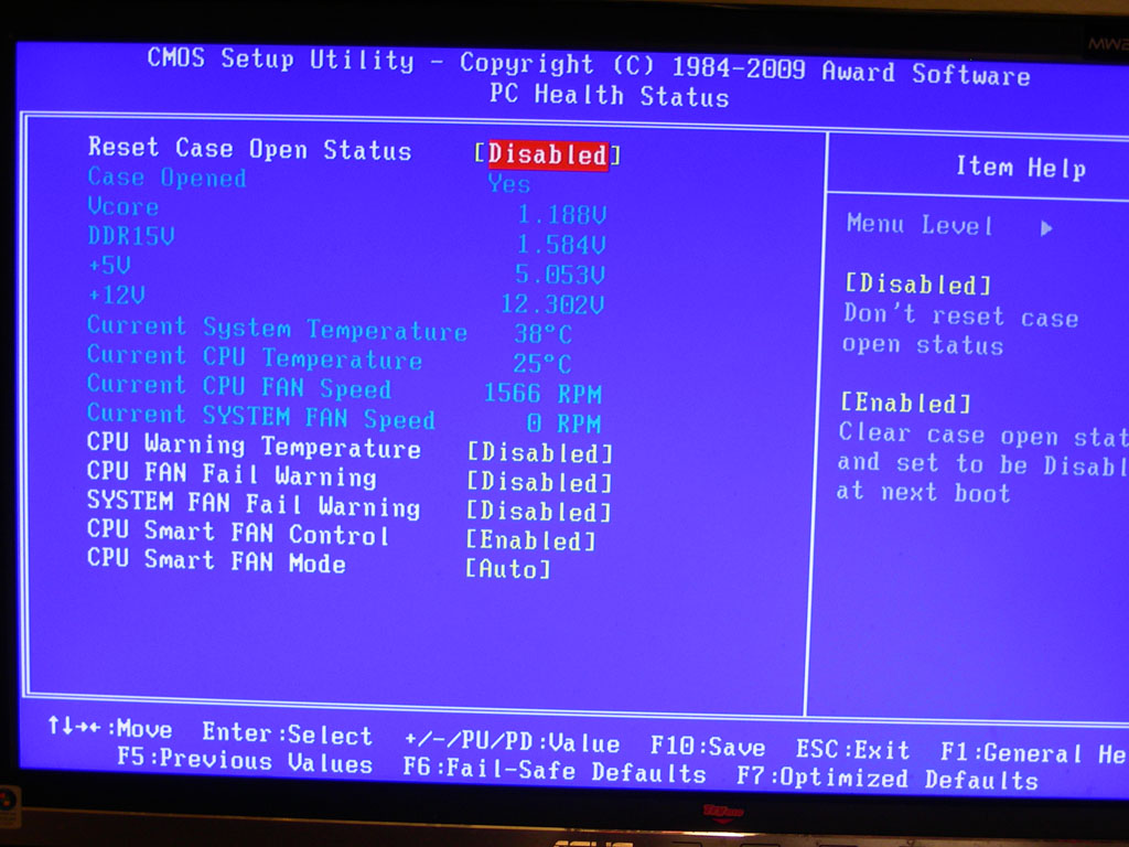

Sinon options à vérifier dans le Bios, notamment ces 2 pages:
et
Notamment les options 'Warning' de cette dernière.
