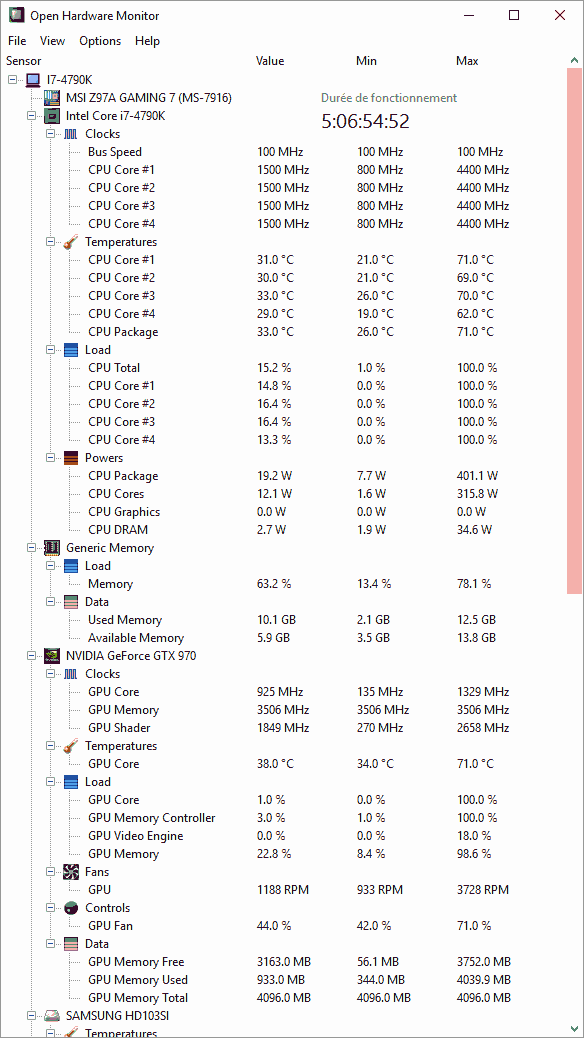

J'ai eu des choses étranges et donc par curiosité j'ai regardé mes températures (je n'ai pas toujours un oeil dessus, quand ça marche, ça marche)
et suite à cela j'ai fais des recherches sur le net pour essayer de trouver la source du problème entre ses 3 éléments.
J'ai changé la pate thermique, remis mon AIO (il est en top en expulsion sur radiateur), lancé un répertoire à compresser sous 7zip (19°c) dans la pièce et je suis monté très haut. tout semble bien fixé, ça ne bouge pas...

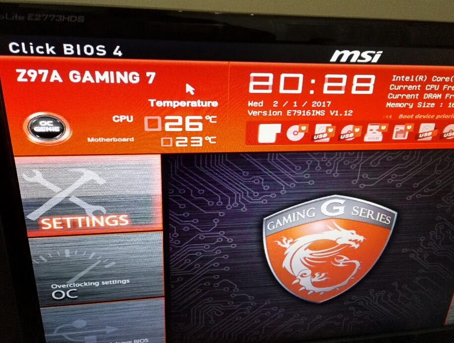

Je vais dans le Bios : température qui monte de 40..60°c, pas d'overclocking... la souris sacade.
Sous windows dès que je dépasse en moyenne 50% de charge je monte d'un coup (nota : par sécu le PC est en mode économie clock à 800Mhz quand il ne fais rien)
J'ai essayé d'écouter sur la pompe fonctionne en passant de Silencieux (1580) à performance (3000) sans entendre de bruit. Pompe HS ?
du coup, j'ai installé hier soir le Rad d'origine et j'ai mis "en volant" l'AIO pour voir si je sens des vibrations de la pompe, ou un refroidissement quelconque sur le cuivre : néant
j'ai fais un test avec Intel Burst très rapidement j'arrive à 100°c avec le Rad d'origine.

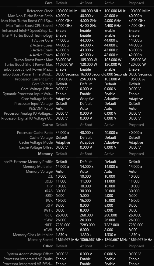

J'installe Intel Extreme Tuning Utility, je regarde les différentes informations dans les colonnes de droite et je remarque des différence :
Default / Active
  • Turbo Boost Power Max : 88W / 105W
  • Boost Short Power Max : 110W / 120W
  • Boost Power Time Window: 8s / 16s
  • Processor Current Limit : 105A / 256A
Du coup je modifie ses paramètres pour avoir les valeurs de default dans active, et je redémarre.
je regarde si mes modif sont appliqué : Ok et je remarque que le "At Boot" contient les paramètres que j'avais dans le active, que eux sont resté pareil.
Je laisse XTU ouvert, je lance un test avec Intel Burst et je remarque dés le 1er test le déclenchement de "Current Limit Throttling" vers les 75°c alors que le CPU ne tourne pas encore à 100%
Voilà ou je suis arrivé, sans vraiment avoir avancé quant à l'identification du problème. Je n'ai jamais eu de problème aussi complexe et déstabilisant ! :pt1cable:

100°c ce n'était pas en idle, c'était quand j'était à plus de 75% de charge que ce soit avec AIO ou avec le Rad d'origine.
ce qui explique bien que l'AIO ne sert à rien et donc son état. et il aurait peut-être lâché à cause de justement une montée soudaine de la température, mais la raison...
j'ai mis des images sur l'autre forum, ici je n'ai pas pu du fait que je sois au travail.
j'en ai fais d'autres sur mon téléphone si nécessaire.
Message édité par dvincent le 20-01-2017 à 17:12:21

Je viens de faire quelques tests en rentrant, et voici donc des informations qui me semble importante.
sur XTU, avec les paramètre indiqué plus haut,  j'ai fais un "Basic Tuning", benchmark, et j'ai eu "Current Limit Throttling" d'allumé
En recherchant se terme je suis tombé sur ceci : https://communities.intel.com/threa [...] 0&tstart=0
C'est ce que j'ai fais juste avant sauf que je n'ai pas dans mon cas limité le core voltage.
J'ai ensuite fait un "CPU Stress test" de 5 min je n'ai pas eu de current limit. j'ai remarqué un Core x voltage stable, je suis monté jusque 90 (rappel je suis en stock)
à la fin du test tout redescends et varie car je suis en mode économie. et je remarque que le Core x voltage va au maximum par moment jusque 1.288 v
Et en continuant de lire le lien ci dessus, on remarque que d'autre on eu des éléments également erroné ou étrange d'indiqué dans leur paramètres. serais-ce là la source du problème...
http://higs.fr/imgforums/XTU.png

Ces options sont des limitations pour éviter de trop chauffer. Dès que la limite est atteinte, le proc diminue sa fréquence et la tension, si elle est en auto. La première est la puissance maximale longue durée. La deuxième est la puissance maximale pendant la durée du troisième paramètre. La dernière est une autre limite sur le courant, que je trouve redondante.
Sur mon i5 4670K, j'ai mis 100W / 105W / 1s et j’atteins 62°C en charge. J'utilise prime95 28.9 avec AVX2 et FMA3 qui chauffent énormément. Le proc descend de 4.4GHz à 3.6GHz avec une tension de 1.275V. A noter que la température extérieure est très froide en ce moment et qu'il ne fait pas si chaud que ça à l'intérieur. Comme refroidisseur, j'ai un mastodonte, à savoir le Megahalems revision B. De plus, j'ai décaspulé mon proc pour changer la pâte thermique à l'intérieur http://www.octeam.fr/forum/waterco [...] ng/t4207/. Ça m'a fait gagner 20°C.

Donc ce matin, j'ai fais un clear CMOS via le jumper (j'avais déjà fais un "restauré les paramètres par défaut dans le bios" mais le problème était toujours présent, j'étais encore avec l'AIO)
Donc après le clear, je me suis retrouvé avec le message (que je n'avais pas eu via le bios) qui me dis que les paramètres ont changé "F1 pour le bios" "F2 pour continuer"
F2 => j'arrive sous windows, je regarde les températures, environ 50, je lance XTU et je regarde mes paramètre "Défaut / At Boot / Active" :
Avant mon clear  (mis manuellement via XTU pour le active):
Turbo Boost Power Max : 88W / 105W / 88W
Boost Short Power Max : 110W / 120W / 110W
Boost Power Time Window: 8s / 16s / 8s
Processor Current Limit : 105A / 256A / 105A
Après le Clear (avec l'OCGenie automatiquement actif) :
Turbo Boost Power Max : 88W / 255W / 255W
Boost Short Power Max : 110W / 255W / 255W
Boost Power Time Window: 8s / 8s / 8s
Processor Current Limit : 105A / 105A / 105A
Core Voltage : Default /1.200 v / 1.200v
Core Voltage Mode : Adaptive / Static / Static
Je fais un stress test sous XTU, je vois le Current Limit Throttling de temps en temps mais la température semble maitrisé par rapport à avant.
Du coup je retourne dans le bios pour juste désactiver l'OC Genie
De retour dans windows, sous XTU :
Turbo Boost Power Max : 88W / 105W / 105W
Boost Short Power Max : 110W / 120W / 120W
Core Voltage : Default /Default / Default
Core Voltage Mode : Adaptive / Adaptive / Adaptive
Puis j'ai fais un stress test, pas de Current Limit Throttling.

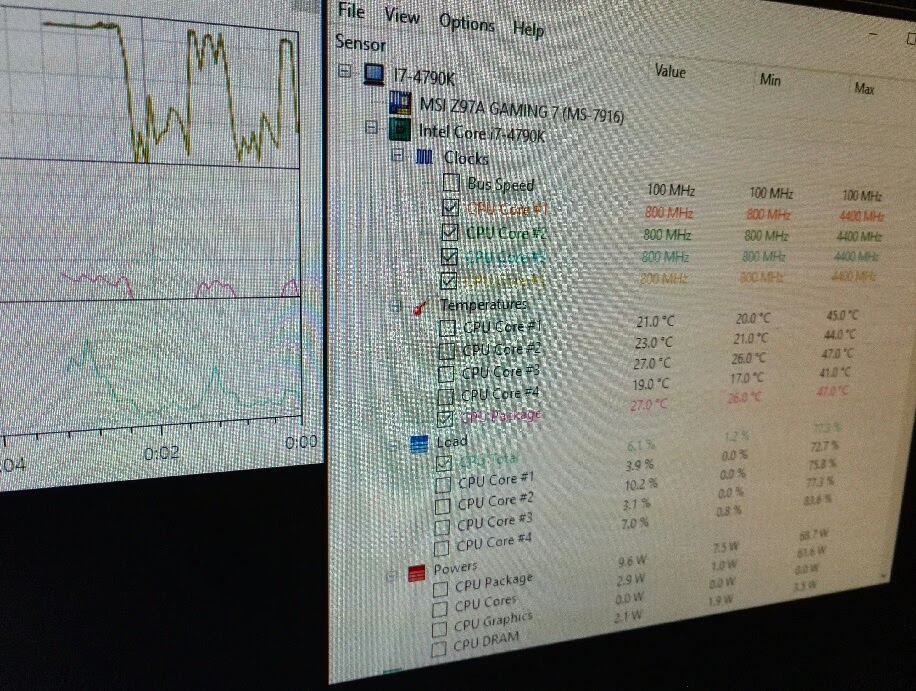

Dernier essai de fait ce matin afin de savoir si la pompe fonctionne, je ne vois pas comment en être sûr.
J'ai toujours mon montage "volant" :
Mon Rad Intel sur le CPU et branché en CPU_1
Mon AIO branché sur CPU_2
nota : le CPU_1 est en smart, le 2 est en manual.
j'ai débranché les ventilateurs du Rad AIO pour minimiser les vibrations que je tente de ressemtir
Pc Allumé, j'ai Corsair Link qui me dis bien sûr Fan : 0rpm et Pump  3000 (avec quelques variations)
Mais je n'arrive toujours pas a ressentir de vibration (câble et block) alors faut-il croire le sensor qui me retourne la vitesse et donc que la rotation serait imperceptible ?

Bonsoir Gulgulgul !
Je n'ai pas donné de nouvelles car j'ai remonté l'ensemble Dimanche 22 au soir après comme je l'ai dis avoir entendu la pompe (qui était branché sur une fiche non régulé) mais j'ai vraiment au sens litteral du coller mon oreille pour l'entrendre. j'ai d'ailleurs changé via Corsair Link la vitesse parmi les 2 choix. Et en effet je l'ai moins entendu en silencieux.
Les tests ont ensuite étaient fais avec les valeurs les plus "basique" et concluante tout a été rebranché (Alimentation AIO sur Prise CPU mais non auto régulé par la CM, mais par corsair Link) et les paramètres qui ont été mis l'on été via XTU (voici l'ensemble)
Capture prise ce jour, les paramètres n'ont pas bougés.
http://www.higs.fr/imgforums/XTU_LastZ97a.png
5 jours après reboot, utilisation classique et un peu de jeux pour contrôler.
http://www.higs.fr/imgforums/Temps5j.png
J'ai dimanche soir fais du The Crew, Call Of boitier (NZXT H630 fermé) et je montais dans les 80°c, je sais que ce n'est pas le CPU qui chauffe le plus dans ce cas là mais bien la Carte Graphique (Gtx 970)
Pour information au niveau des ventilo : 2 en avant du boitier (entré d'air), 1 en extraction arrière, et les 2 de l'AIO en Top (Intérieur>Ventilo>Rad>Exterieur)
Je ne pense pas pouvoir baisser plus au niveau des températures, j'ai regardé la différence de perf entre la pâte que j'ai appliqué (NT-H1) et celle que je voulais prendre (GRIZZLY - Kryonaut) et faible
Je me demande donc bien ce qui aurait pu donc modifier ces paramètres que j'ai remis, car je n'avais pas d'XTU d'installé. Alors peut-être lorsque j'avais fais la dernière mise à jour du Bios ? mais ça faisait un moment que cela avait été fait.

comme je le disais, je surveille de temps en temps les valeurs indiqués dans les posts précédent et là surprise je vois que ceci a changé dans "Active" :
- Turbo Boost Power Time Window : 16s
- Processor Current Limit : 256A
Alors je ne sais pas ce qu'il se passe, et pourquoi ces paramètres ont changé, mais ce dois être lié à l'arrêt avant le reboot !

Bonsoir à tous !
Quelques nouvelles :
Depuis la dernière fois les températures sont montés de plus en plus rapidement, j'avais mis sous surveillance avec graphe sous Open Hardware Monitor. dès que le Pc tournait à 15% de moyenne sur les coeurs (bref quand il travaille à peine des tâches de windows par moment) je montais à 100°C.
J'ai donc attendu d'avoir (ce soir) le noctua. Je viens de finir de le monter, par sécu, je suis resté au 1er allumage dans le bios je suis resté aux alentours de 27°c
et donc là sous windows en laissant le Pc "en attente"
(23,22,28,30)
Le Boitier est ouvert du coup sans ventilo sur le top. Je me demande si je devrais en mettre car je sens un peu "de vent" sur le top au dessus du rad, donc aspiration naturelle.
En tout cas cela confirme le problème de l'AIO ! qui pour le moment restera le dernier. Il semble que déjà mes températures sont plus basse que lors du 1er jour !
http://www.higs.fr/imgforums/PART_1485977295742.jpg
http://www.higs.fr/imgforums/PART_1485979821740.jpg
http://www.higs.fr/imgforums/PART_1485979851480.jpg
Message édité par dvincent le 01-02-2017 à 21:46:11
