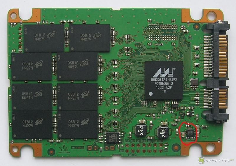

Ce qui m'a donné l'idée de faire des recherches sur les résistances en question c'est cette photo du PCB du SSD Crucial M4 :
Je me suis demandé quels étaient les composants encerclés en rouge et qui sont placés sur les entrées de courant. Des fusibles peut-être ?
Réponse : non, mais peut-être que si.
Ce sont bien des résistances zero-ohm (la preuve, y'a zero écrit dessus. Et même trois fois sur certaines
). Je n'ai pas trouvé des diodes TVS sur le PCB du M4 par contre.
Donc la question est : j'ouvre mon SSD, flinguant la garantie (couvre-t-elle les surtensions de toute manière), et je sors mon vieux fer à souder tout pourri pour ponter ces stupides résistances inutiles ?

Pour les composants du ssd entourés en rouge, ça peut être des résistances de zéro ohms, ou bien des fusible de valeur "O". Le marquage "O" correspond à une intensité précise chez un fabriquant, et évidemment à une autre valeur chez un autre, sinon ça serait trop facile.
Pour le triple zéro, c'est plutôt une résistance de zéro ohms.

A première vue je vois déjà deux composants explosés, un de chaque côté du PCB :
Les résistances/fusibles "0/000" aux entrées semblent intacts. Si leur rôle était un rôle protecteur, alors ils ne l'ont pas bien joué.

Bon ça n'a sans doute plus grand intérêt mais la puce à l'arrière vient de chez Linear Technologies :
Leur logo :
Le modèle : LTC3412A - type : "3A, 4MHz, Monolithic Synchronous Step-Down Regulator" - datasheet : http://cds.linear.com/docs/en/datasheet/3412afe.pdf
Pour celle de l'avant je n'ai pas d'idée. Il n'y a pas beaucoup d'infos permettant une identification : "< 052 / LCSR / N148"
Marsh Posté le 26-05-2014 à 00:55:47
Ouep c'est logiquement le régulateur du +5, qui n'a pas aimé le 12
L'autre j'ai cherché un peu plus tôt et pas trouvé non plus.
Edit: On retrouve une partie de la référence LCSR dans cet autre datasheet de Linear http://cds.linear.com/docs/en/datasheet/35451fb.pdf
Ca serait donc un autre régulateur de chez LT.
Et quand je tapes au pif LTC3545 sur google images je tombe sur... un SSD
http://www.google.fr/imgres?imgurl [...] NMBEK0DMCg
Un autre... http://www.rom.by/files/09_pcb-fr1.jpg
Marsh Posté le 26-05-2014 à 08:57:55
C'est bien un LTC3545 ou LTC3545-1, les deux ont le même marquage "LCSR" (page 2) :
Mais j'ai du mal à savoir s'ils sont 100% compatibles, car il y a une petite différence sur la patte 9.
Edit : Pour le LTC3545 la patte 9 est reliée à la masse, pour le LTC3545-1 la patte 9 est reliée à Vin par une résistance de 511k. Avec un multimètre, on peut voir quel est le branchement, et donc si c'est un LTC3545 ou LTC 3545-1.
Edit2 : J'ai lu un peu vite, le marquage correspond au LTC3545EUD ou IUD (I et non pas 1)

Et après vérification dans une deuxième machine, il semble donc que j'ai proprement frit d'un coup SSD et graveur Blu-Ray, en leur balançant du bon 12v au lieu des 5v attendus.
Deux constatations s'imposent à moi :
1. Corsair trouve malin de faire des connecteurs qui peuvent se brancher à divers endroits en occasionnant des dégâts. Autant pour les détrompeurs. Déjà qu'ils s'amusent à rendre les câbles incompatibles d'un modèle à l'autre...
2. Les fabricants de disques ne jugent pas utile d'inclure un dispositif para-surtenseur en entrée sur leurs produits. Combien de cents économisés ?
Quoique pour le point 2... Est-il vraiment impossible de réparer un disque qui s'est pris un tel coup de jus ? Pas de fusible ou d'autres composants réparables ? Tout est-il complètement cramé, rien de récupérable ?
