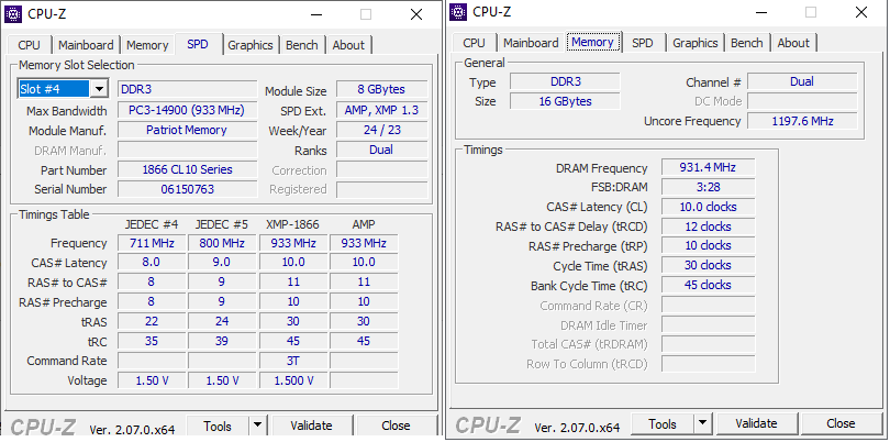

ah?
j'ai  essayé avec cpuz
qu'en penses tu?
[img]https://zupimages.net/up/23/38/osvh.png[/img]
Marsh Posté le 24-09-2023 à 21:52:42
mon CPU c'est un AMD A10-7860K Radeon7
Marsh Posté le 24-09-2023 à 22:03:42
ta RAM fonctionne bien en XMP/AMP, un peu bricolé en 30-10-12-10 au lieu de 30-10-11-10, 933 Mhz=1866 MT/S
Les tests de vitesse de RAM sont peu utiles à mon sens ; comme dit précédemment, essaie avec AIDA64 ; sinon ta RAM fonctionne à sa vitesse nominale de toute façon.

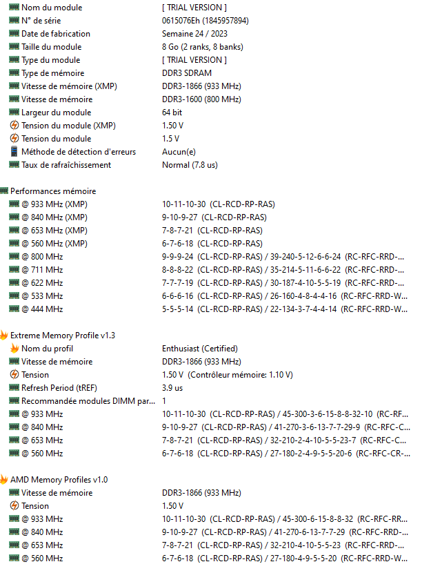

voilà ce que ca donne
https://zupimages.net/up/23/38/ijkj.png

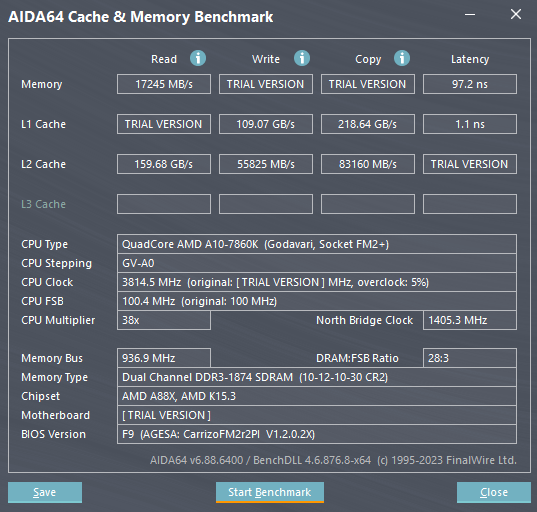

non..je parle du TEST MEMOIRE de Aida64, pas des infos.
C'est ce que tu voulais tester au départ non? ta bande passante mémoire.
Ta mémoire est configurée normalement, ça c'est OK et on n'a pas besoin de le vérifier.
Marsh Posté le 25-09-2023 à 06:36:26
ah  :D
voilà
https://zupimages.net/up/23/39/4wua.png
