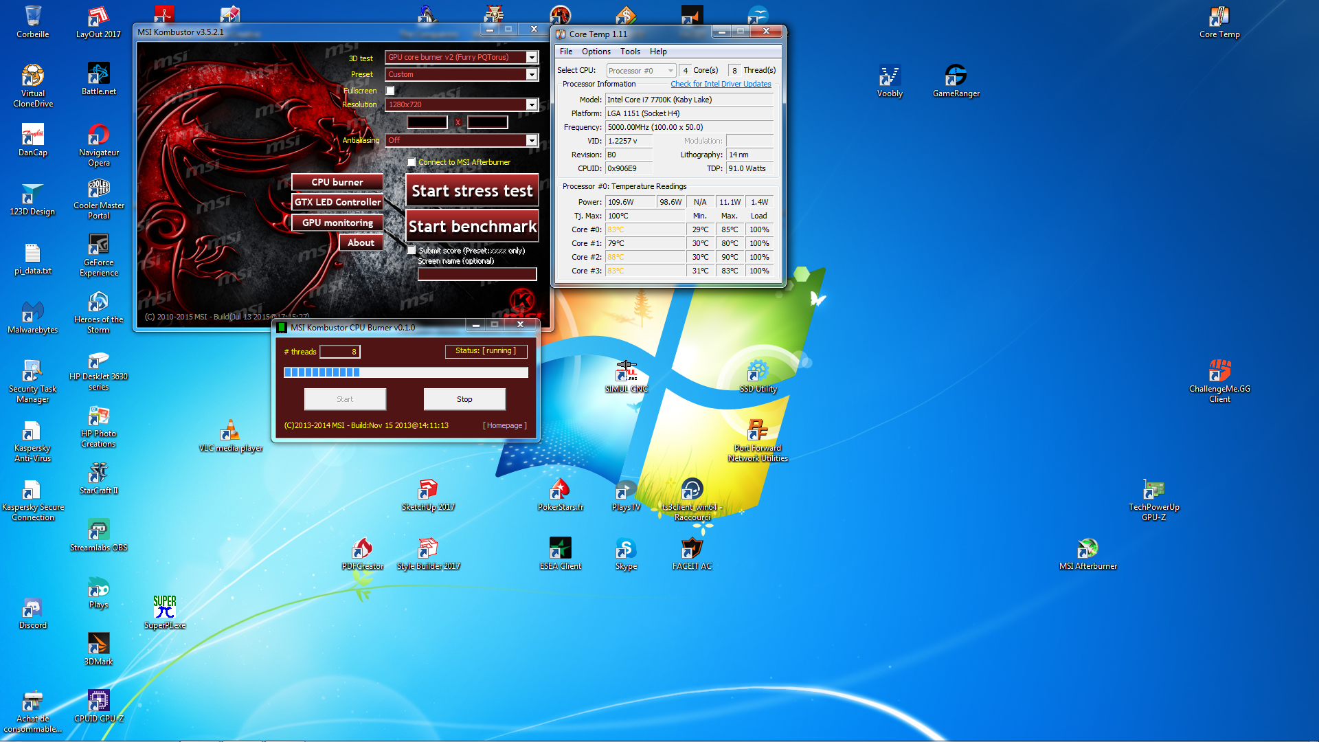

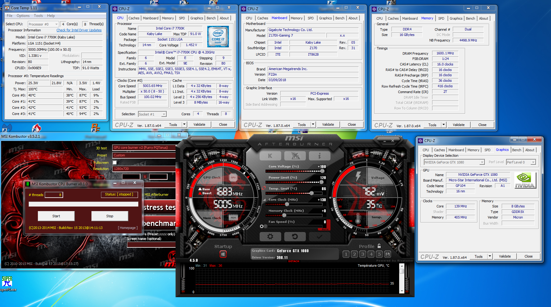

| Nico55 a écrit : yop,    |
Ah oui, t'es mal tombé aussi. T'es avec quelle DDR? ca peut joué sur les temps en fonction de ta frequence DDR.
J'ai Actuellement
DDR4 3200 16-16-16-36 @ 1.40 (bsod 0x50 en dessous de 1.40v)
5ghz @ 1.46v mais CPUZ m'affiche 1.452
Cache @ 4.5ghz
BCLK 100
VCCSA @ 1.18 ( Ca m'as éradiquer le bsod 0xD1)
VCCIO @ 1.18 ( Equivalent a VCCSA sinon ca me fais ausis un bsod)
PCH 1.1
LLC HIGH
VAGX HIGH (meme si je ne l'utilise pas)
Temp max :
c0 @ 87
c1 @ 87
c2 @ 93
c3 @ 94
Stable +de 10min déjà, sous msi kombustor, 3Dmark
https://zupimages.net/up/18/47/7vqj.png

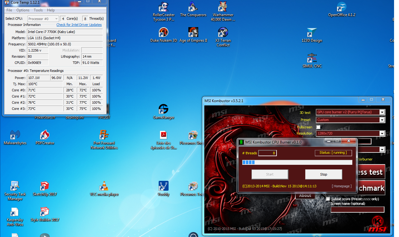

J'ai re-delid die avec un autre ihs full copper, j'ai gagner un peu en temps, meilleur delid mais core 2 un peu trop au dessus des autres...je pense être repartis pour en faire un autre, dans l'ensemble mon delid est propre mais pas parfait...
https://zupimages.net/up/18/47/wvvq.png, je dois pouvoir réussir à équilibrer tout cas...

J'ai re-delid, il y avait un soucis quelque part, je pense pas que je ferais mieux que celui la, du coups je vais pouvoir tenter le 5.1ghz stable peut être 5.2.
https://zupimages.net/up/18/47/7zg8.png
