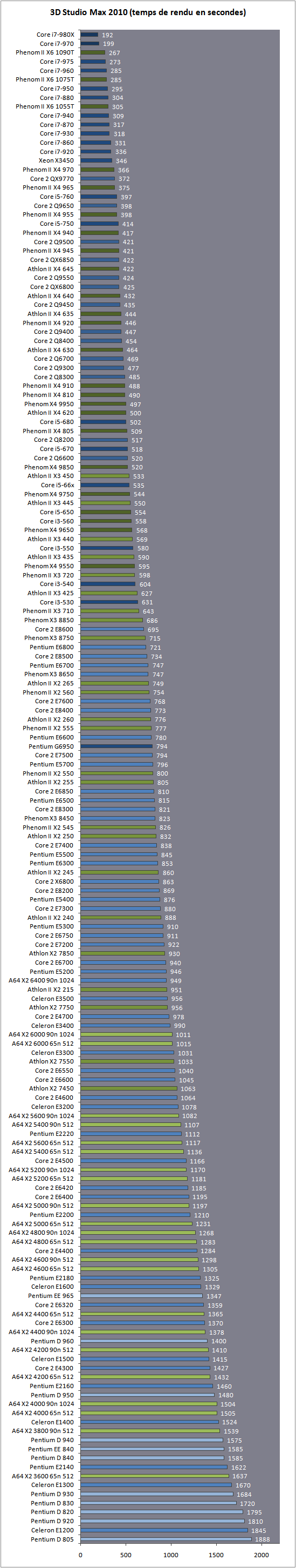

Exemple avec un test datant d'aujourd'hui disponible sur HFR:
http://www.hardware.fr/medias/photos_news/00/29/IMG0029848.png
