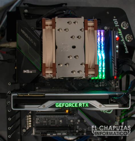

PS: et idéalement le ventirad orienté horizontalement, pour souffler de l'avant vers le ventilo arriere du boitier. Pas verticalement.
comme ca:
https://tse2.mm.bing.net/th?id=OIP. [...] Ht&pid=Api
