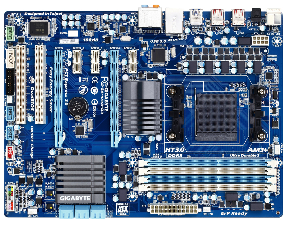

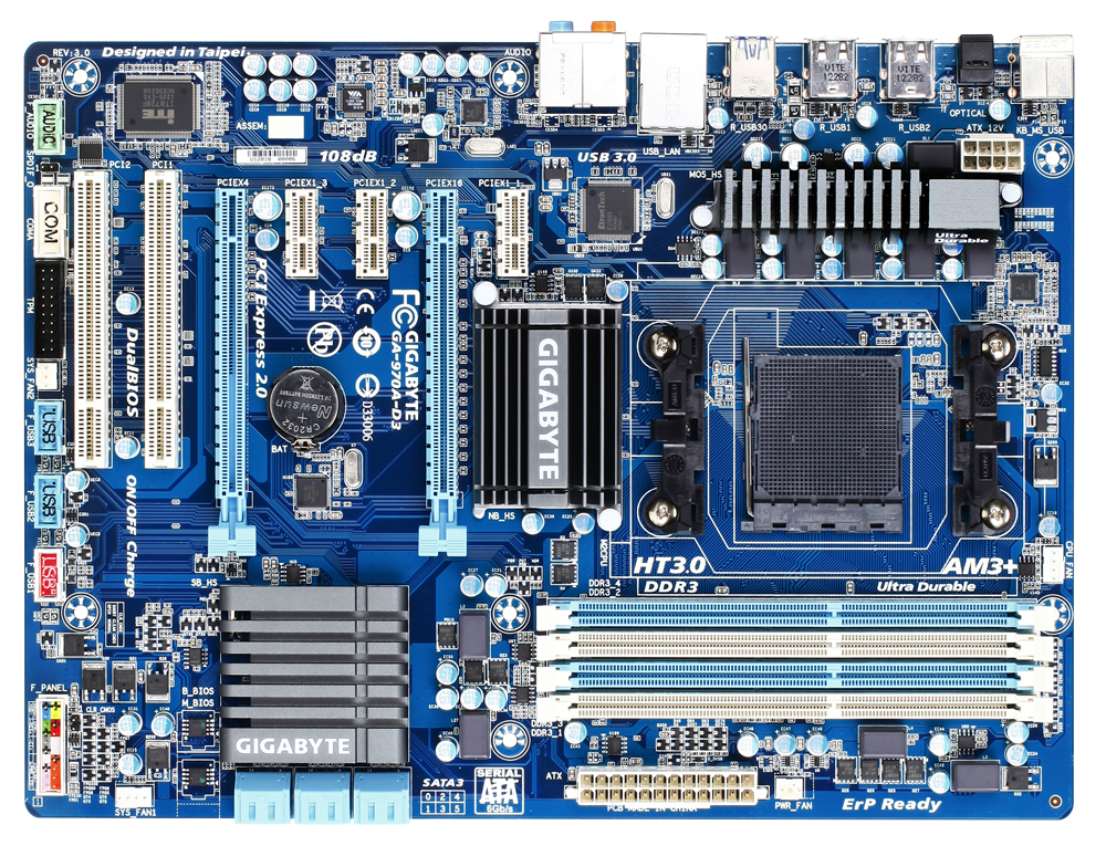

C'est simple, ta carte ressemble a ça :
http://www.gigabyte.com/fileupload/product/2/3908/4466_big.jpg
ou ca :
http://www.gigabyte.com/fileupload/product/2/4395/6920_big.jpg
La partie importante est le rad derriere le IO panel de la carte mère (en haut a droite sur les photos, d’ailleurs tu peux voir la révision en haut a gauche sur les photos : 0.2 pour la première et 3.0 la deuxième)
Message édité par vladobar le 24-10-2016 à 20:41:27
Marsh Posté le 24-10-2016 à 21:04:16
mmmh je vois ; j'ai la deuxième image avec le rad
