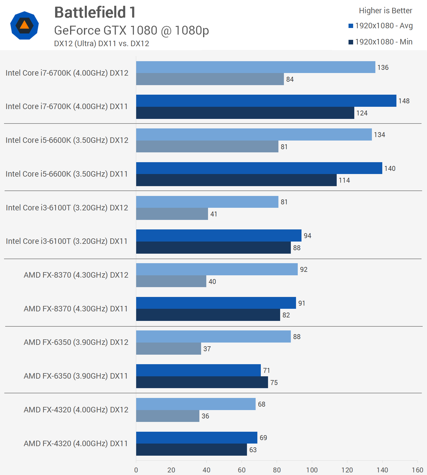

Marsh Posté le 15-12-2016 à 15:11:15
flogger88 a écrit :
Bjr
BF1 est fortement multithreadé et dfait souffrir les CPU 4cores donc oui, tu auras un gain indéniable.
C'est surtout interressant si tu l'achètes d'occasion.
il va au moins gagner 5-10% (estimation a la louche)
j’espère qu'il va l'avoir a moins de 50€ le i7 pour justifier un tel up
[img]http://www.techspot.com/articles-info/1267/bench/CPU_FuryX.png/img]
http://www.techspot.com/articles-info/1267/bench/CPU_GTX1080.png
Message édité par Z_cool le 15-12-2016 à 15:18:05
