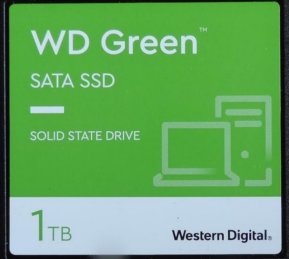

Voici un SSD qu'un ami a acheté.
Je n'arrive pas à comprendre ce que les infos de l'étiquette signifient.
1/ 1 TB ...avec un "B" majuscule... ce qui signifierait, si je convertie : 8To
    mais c'est 930Go qui s'inscrive sur l'explorateur de Windows
   Du coup, il y a une différence entre "b" et "B" ou pas ?
   il existe bien une convention pour afficher "b" ou "B"?
..si oui, l'étiquette est fausse quand elle indique "1 TB" (voir photo)
2/ est-ce qu'il est conseillé d'enlever le paramètre de mise en veille du disque dur dans Windows, pour un SSD ?
  on m'avait conseillé de le faire pour un HDD, mais là, il s'agit d'un SSD.
        - La mise à l'arrêt pour économie d'énergie et le redémarrage fatigue les HDD, mais est-ce le cas pour les SSD ?
Du coup, pour quel avantage d'avoir un SSD "green", par rapport à un "rouge"
Pouvez-vous m'aider à y voir plus clair, svp ?

Pour moi, 1 TB marqué sur un SSD, c'est 1 teraoctet, traduction en français  de 1 terabyte en anglais. Je n'ai jamais vu autre chose que des teraoctets ou des gigaoctets indiqués comme capacité d'un SSD. Après, tu pourrais éventuellement penser que 1 TB c'est 1 terabits mais il faudrait diviser par 8 au lieu de multiplier par 8 pour convertir en octet.

1TB (Bytes) = 1To (octets) = 1000Go = 931Gio
Donc en aucun cas 8To !?
La mise en veille des disques durs présente deux intérêts majeurs:
- économie d'énergie
- réduction du bruit
Donc pas très utile pour les SSD
Chez WD, la série RED est optimisée pour les NAS. Les versions green sont plus abordables et peut-être un peu moins performantes.
Marsh Posté le 25-10-2024 à 14:42:36
Un tera = 1000 go
Les majuscules n ont pas de signification.

Ok. merci beaucoup.
Mais je suis convaincu, à cause d'un autre fil traité ici, il y a longtemps, où, visiblement, le "b" minuscule" ne signifiait pas la même chose.
L'un c'était "bit" (b) et l'autre "Byte"(B) en Englais.
finalement j'ai trouvé ça sur le Net :
8 bits « b »=   1 byte « B »  =   1 octet « o »
Donc 1 TB = 1To
l'affichage sous W10  de 930Go est correct
Merci à tous de m'avoir aidé à faire le point sur ces Bytes et compagnie

Tu as 1000 Go, soit 930 Gio et non Go comme le dit Windows... il dit de la merde et depuis toujours. Et c'est le seul OS dans ce cas.
