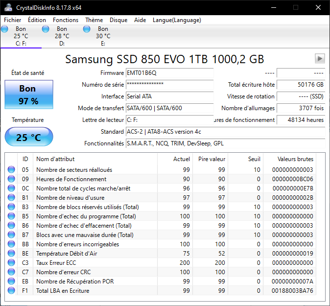

J'ai aussi un Samsung 850 Evo 1To , le TBW est de 150 To.
Comme tu as 94 To d'écris , tu es un peu moins des 2 tiers , tu peux continuer à l'utiliser jusqu'à 150 To.
Le mien a 8 ans et 50 To d'écris soit le tiers... théoriquement je peux encore l'utiliser 16 ans , vu que je tourne en moyenne vers 1Go/heure :o
https://i.postimg.cc/8zhyshb9/Sans-titre.png

et concernant le 870 qvo samsung 2To , il a un TBW de 720 To soit supérieur au 850 Evo 1To.
Le principal problème du 870 QVO 2To et + , c'est son débit hors-cache qui s'effrondre à partir de 80 Go d'écris , le débit tombe à 160 Mo/s.
