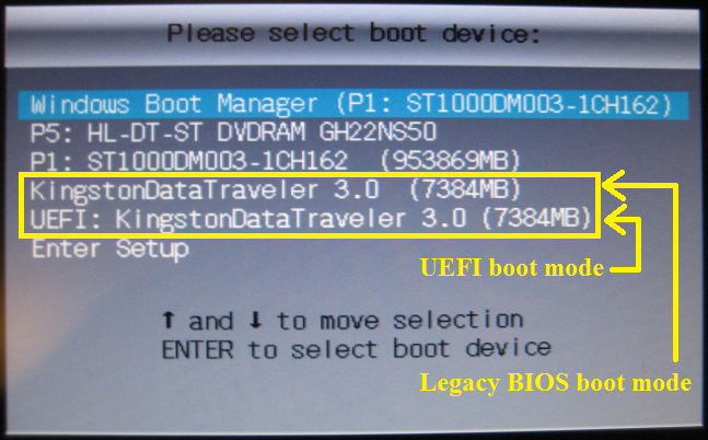

Ta CM supporte le NVME.
Par contre, il faut booter en mode UEFI sur ta clef d'installation pour pouvoir voir une disque PCIE:
https://www.tenforums.com/attachments/installation-upgrade/37251d1485951837t-problem-windows-10-installing-asus-boot-menu.png
Si tu as dans les options les CSM, il faut les mettre sur auto...
