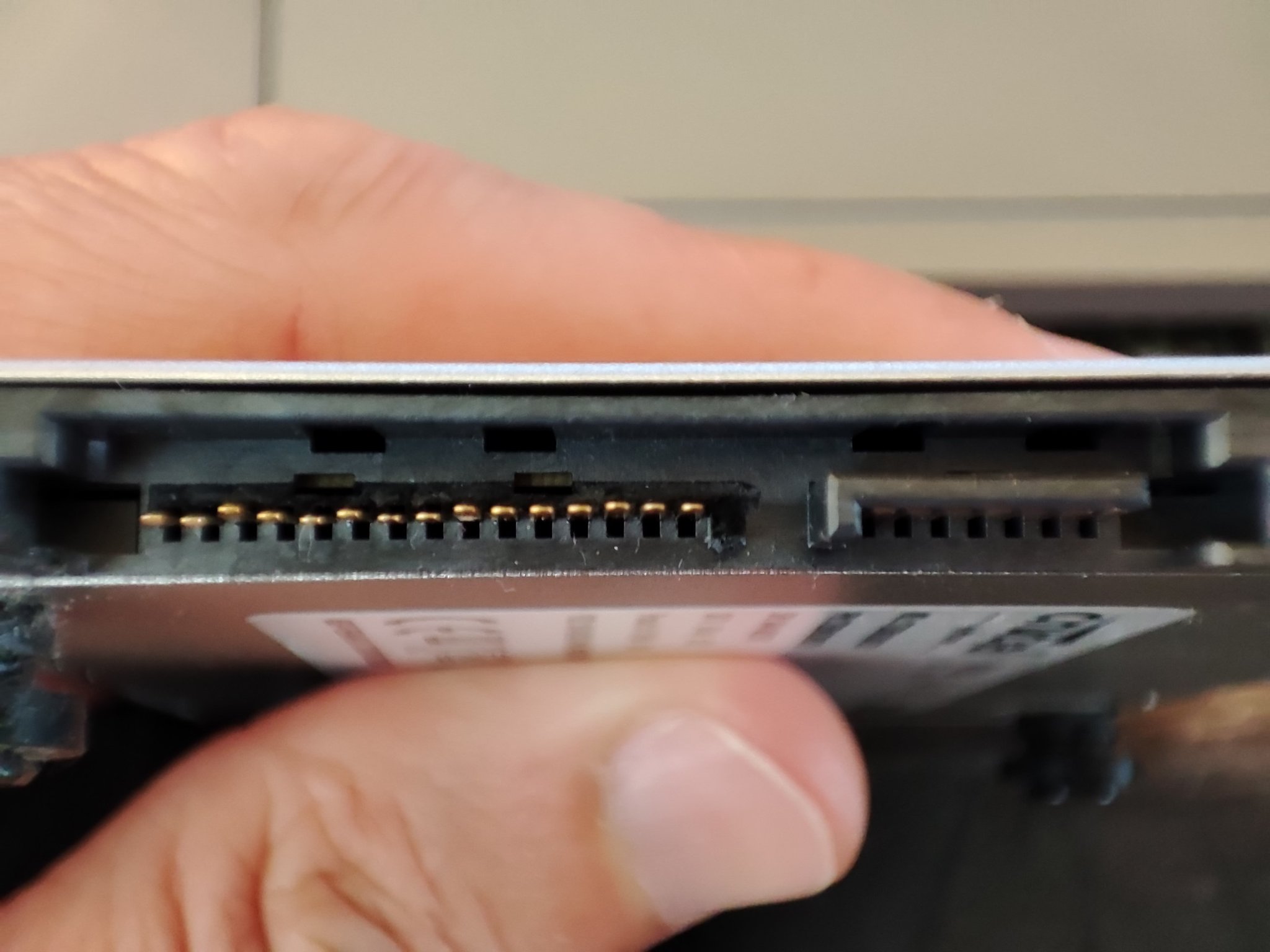

La prise d'alimentation de mon Crucial MX300 a pété (le plastique s'est désolidarisé, les branches en métal sont encore là mais légèrement tordues)
Le disque n'est plus reconnu (et accessoirement, le bout de plastique est resté coincé dans la prise de l'alimentation, mais on va dire que ce n'est pas le plus grave)

Marsh Posté le 04-10-2025 à 10:57:02
gima56 a écrit :
Perso, j'aurais plus peur de laisser un bout de métal coincé dans la connectique d'une prise d'alimentation...
Oui, j'avais cette frayeur côté alim, mais il n'y a bien que du plastique de coincé. C'est pas non plus idéal. J'ai essayé avec une pince à épiler (alim débranchée, hein), je ne suis pas encore arrivé à enlever le bout.
Côté SSD, ça donne ça :
https://pbs.twimg.com/media/G2VqIdIXoAAn-e1?format=jpg&name=large
OK pour macrium reflect free, merci pour la confirmation :jap:

1) tu peux redresser les pins avec un cure-dent tout doucement pour les amener à niveau, je pense que c'est largement faisable

J'avais eu le même problème que toi, j'avais recollé le morceau avec un tout petit peut de colle cyanoacrylate.

On débranche tout, on prend une pince à épiler, j'arrive à enlever une partrie du bout de plastique coincé dans la prise, puis une pince, je tire un coup sec, miracle ça marche [:mylittleyoshi:1]
Je rebranche tout correctement, je redémarre.
Youpi, PC sauvé !
